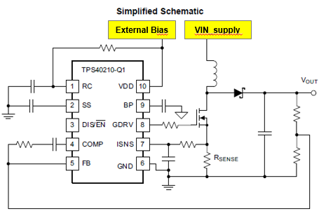

是否可以为 TPS40210-Q1配置以下原理图?
- VIN_SUPPLY:2V
-输出电压:7V
-外部偏置:5V (低功耗)
 TPS40210-Q1的建议工作条件 显示 VIN=4.5V~但我的客户希望使用外部偏置(5V)将2V 转换为7V。

    您好 Yaita、
    感谢您与我们联系。 可以使用外部偏置为 TPS40210-Q1供电。 请注意、这将影响输入电压范围内的电流限制和斜率补偿量。 请参阅数据表的第7.3.3节"电流感应和分谐波不稳定性"部分、以帮助选择组件。
    如果您有任何疑问、请告诉我。
