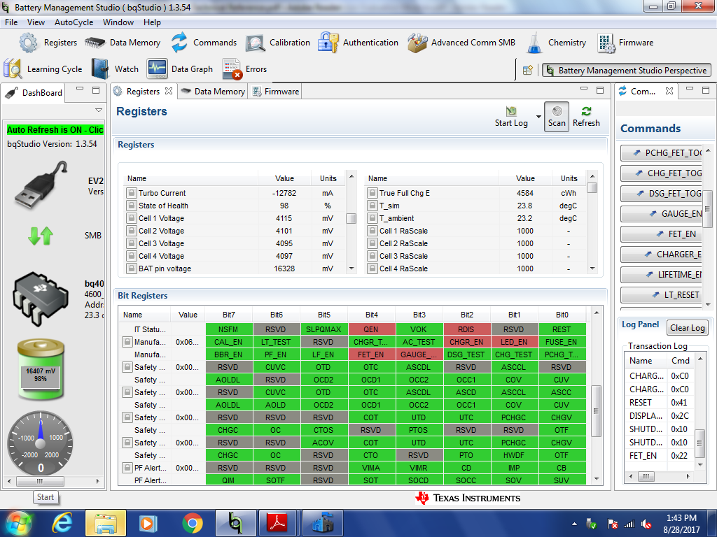

我使用 BQ40Z60EVM-578 评估我们的 Panasonic NCR 18650B 3400mAh 4系列锂离子电池、因此最终输出为3.7V*4。
电源:BK 精密1762直流电源。 将输出设置为20V、将电流输出设置为最大值
负载:40 Ω 电阻器。
我发现了一个有关充电器放电器的问题。
以下是我的故事:
在过去一个月中,再次进行了放电和充电,没有任何问题。 但是、我断开了评估板上的所有器件(电池、直流电源)一个月、以造成长时间睡眠等情况。
今天、我连接了电池(4节电池)、电阻负载和直流电源。 可以成功读取寄存器状态、但无法放电、有什么想法吗? 我测量了 VSYS 的电压、它是0V。
我已连接我的寄存器快照和数据存储器/FW 导出。
e2e.ti.com/.../unable-to-discharge.zip
感谢您的评论。
Lian

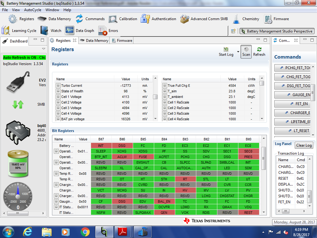

    您的屏幕截图不显示充电和放电 FET 是否已开启。 您能否检查 FET 的栅极驱动器以确保它们已导通?
    Onyx
    希望这是您需要的。
    谢谢。
    Lian
    您的充电和充电 FET 未导通。 运行状态的位1和位2 (CHG、DSG)未被置位。 您能否点击 FET_EN 命令上的 k 来查看是否设置了这些标志?
    Onyx
    您好、Onyx、
    我尝试禁用 FET_EN、它看起来不起作用。 禁用 FET_EN 后、我还尝试单击 CHG_FET_TOGGLE 和 DSG_FET_TOGGLE、sitll 不起作用。
    Lian
    我看到您的 chg_test 标志已设置、这意味着固件似乎无法控制 FET。 发送命令0x001F、查看是否打开充电 FET。 如果这不起作用、
    请重新编程 IC 上的默认固件并查看问题是否消失。
