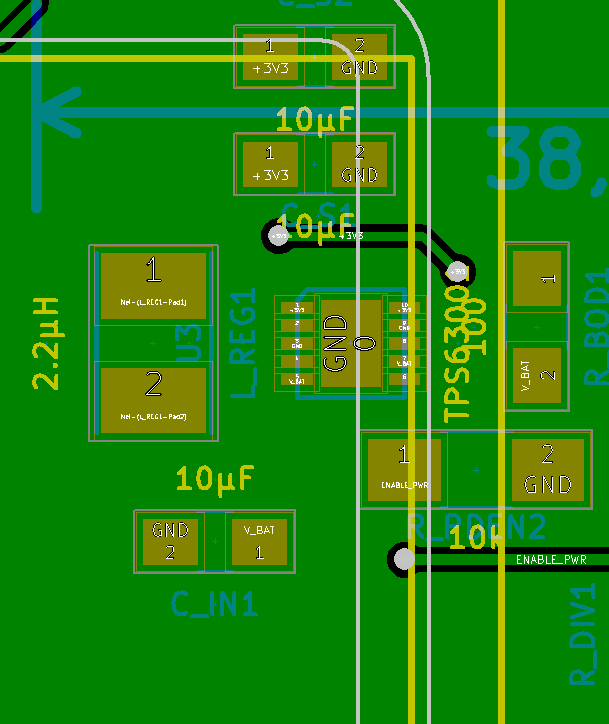

尊敬的 TI 团队或其他专家:
我观察到 PCB 上的电压调节电路有问题。 当未施加负载时、输出电压为3.9V、使用示波器进行测量。 示波器还显示,电压具有极低的噪声:-)
每当我在输出端连接任何负载时、电压都会以极低的噪声下降。 例如、通过绘制40mA 的电流、电压稳定在3.5V、对于140mA、我看到3.0V、当电流上升到250mA 时仅为2.9V。
输入为标准3.7锂聚合物电池。
在下面、您可以看到 PCB 布局的正面、它基于 DS 中的布局示例。 电阻器为100欧姆、EN 引脚的10k 下拉电阻器尚未组装。
根据数据表中的建议、电感器为 Taiyo Yuden NR3015。

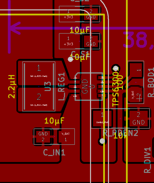

当然还有背板:
我已经组装了其中的两个 PCB、它们显示的行为完全相同、这就是我认为某种 PCB 是系统的原因。
我很高兴看到任何暗示、我的设计可能会出什么问题。
Christian
    数据表中还有其他一些建议、例如第10节中的 PCB 布局。 它显示了如何将电容器放置在输入和输出端。 这对于可靠运行至关重要。
    您还可以选择在 VINA 上使用 RC 滤波器或将 VINA 直接连接到 VIN。 我只能找到一个100欧姆的电阻器。 不建议使用100欧姆将 VINA 连接到 VIN。
    为了管理功率耗散、还建议在 IC 下使用散热过孔、如我们的布局示例中所示。
    我将 R100更改为0欧姆、但仍然观察到相同的行为。
    我看到了推荐的设计、尤其是对于电容 、但我不知道需要严格遵循该设计。 我宁愿采用"将它们尽可能靠近 IC 放置"的方式。
    IC 在运行时不会感到过热、因此我假设下降电压不是热关断。
    闭合意味着与 IC 具有低阻抗连接。 这些通常是短而宽的布线。 例如、在上面的布局图中、我找不到从输入电容器到 IC GND 的 GND 连接。
    使用此布局和您可能已经做的实验、您可能已损坏器件。 要了解电路中实际发生的情况、我认为您需要使用示波器进行测量。 从第13页开始、您可以在数据表中看到波形的外观。
    为了熟悉器件并支持初始测量、您还可以使用我们的 EVM。 这样、您就可以从功能电路开始。
