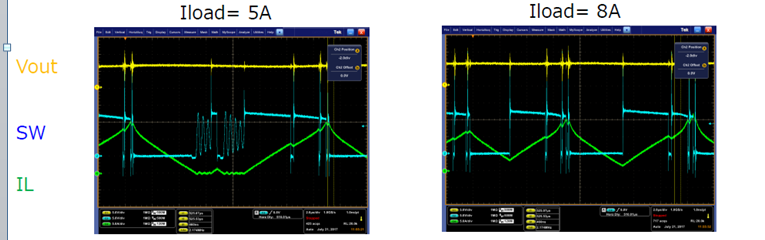

    您好 Arief-San
    感谢您的详细解释。
    我的客户制造 LM5141-Q1原型。
    尽管有 FPWM、但频率不稳定、从轻负载到重负载的开关频率低于标称值。
    我想、不稳定的运行是由于不良的图形布局导致的、但频率是否会 因不良的图形布局而变化?
