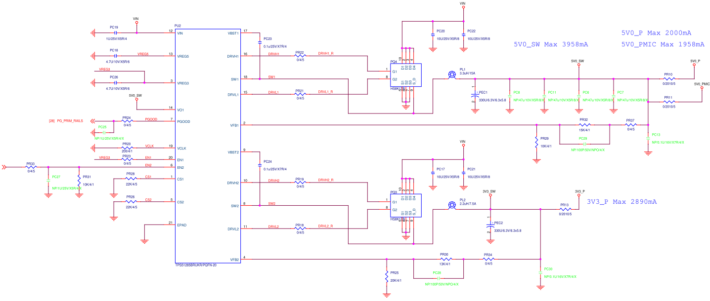

         客户遇到电感器的高频噪声。 是否有任何意见可以解决此噪声问题? 谢谢你。

    1、添加一个与引导电容器串联的电阻器(2~10欧姆)或在 SW 节点中添加一个缓冲电路(与一个电阻器(2欧姆)和电容器(2200pF)串联到 GND)。
    2、使用场功率电感器、如铁氧体磁芯电感器。
    3、绘制布局时、SW 节点铜需要远离 FB 线、以避免噪声耦合到 FB 引脚。 电源环路需要连接到散热焊盘(GND)、信号环路(FB、CS、VREG、PGOOD、 VCLK、EN)连接到 GND 引脚。
    尊敬的 Patrick:
    您还可以在 PQ3和 PQ4处添加一个0.1uF 的高频输入电容。
    您能否上传问题波形和布局以供审核?
