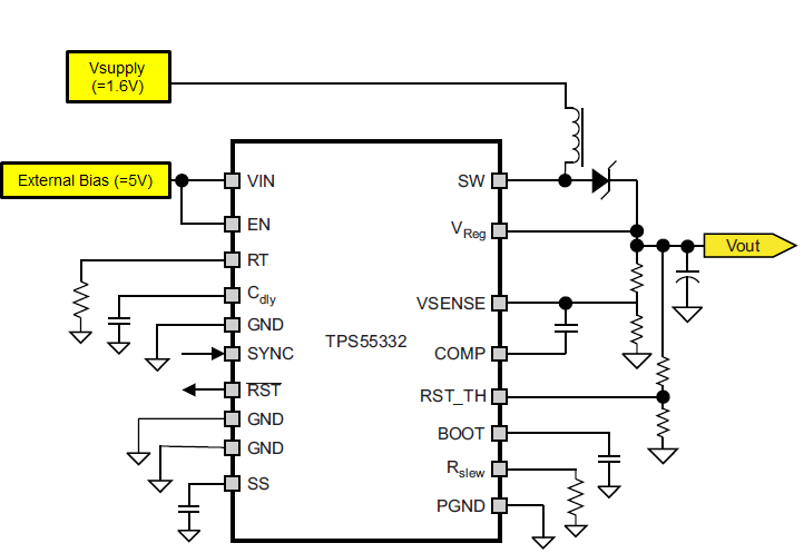

大家好、
是否可以为 TPS55332-Q1配置以下原理图?
-电源电压:1.6V
-输出电压:5V
外部偏置:5V (低功耗)
TPS55332-Q1的 ~工作条件显示 VIN=3.6V μ A、但我的客户希望使用外部偏置(5V)将1.6V 转换为5V。
雅丽塔/日本地区
    您好、Yaita-San、
    这应该起作用。
