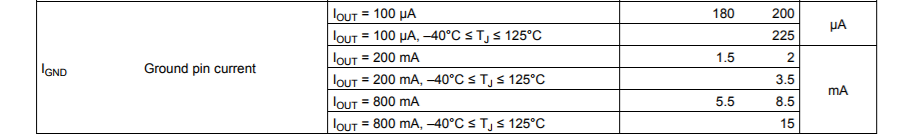

我需要知道  稳压 器 TPS74201RGWR 和 LP3878MR-ADJ/NOPB 和 LP3878MR-ADJ/NOPB 的输入电源电流。
在数据表中未指定该值。
为了进行电路板功率计算、我需要知道这些值。
对于 TPS74201RGWR,输入电源电压为1.8V,并通过3.3V 启用。
对于 LP3878MR-ADJ/NOPB、输入电源电压为3.3V
请告诉我两个器件的输入消耗电流。
镍氢电池
    您好、Nibin、
    这是 LP3878在不同负载电流下的输入电流。
     我将在 TPS742上查找数据、如果找不到任何数据、我将在工作台上提供典型值。
