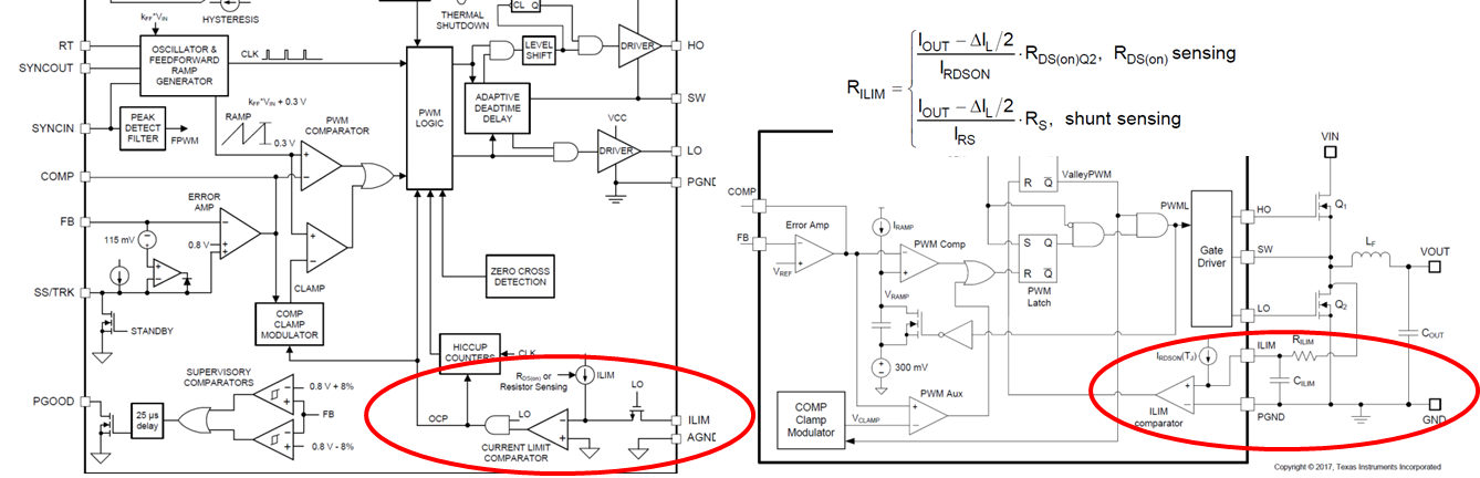

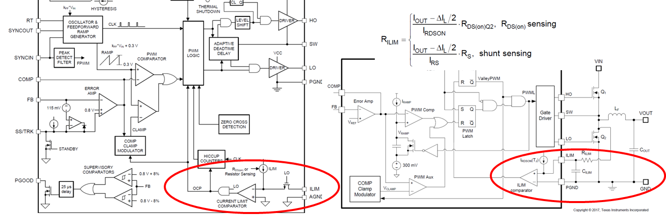

在数据表 P24和 p16中、ILIM 比较器是不同的。 哪一个是正确的? 从 P24可以看到、这种方法是限制峰值电流、而不是谷值电流。
U_ILIM=ILIM×R_ILIM -U_Q2_ON
当电路处于过载状态时、U_Q2_ON 将更高、U_ILIM 将更低。 如果 U_ILIM 低于零、则会发生自动切断与恢复。 因此 ILIM 中的最低点是 ILPEAK×R_ILIM -U_Q2_ON。 那么、它是为了限制峰值电流、我对?Ω、您能给我一些 ILIM 引脚上的波形测试来帮助我了解该引脚的功能吗?

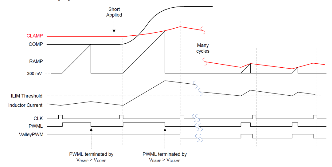

当 OCP 发生时、为什么斜坡电压会高于以前的电压? 我无法 更好地理解下面的波形、您能为我解释一下吗? 非常感谢!

    LM5145可在低侧 MOSFET 的导通时间内感测电流、从而提供谷值电流限制。 电流限制比较  器的输出仅因其极性而异、该极性在这些图中提供给后续模块。 当低侧 MOSFET (或电流感应电阻器、如果已连接)上的压降超过 ILIM 引脚上连接的电阻器设置的电流限制阈值时、会检测到电流限制状态。

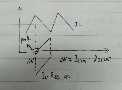

    但是、当 LSFET 导通时、电流将从 GND 穿过 RILIM 到电感。 RILIM 上的电压将增加、如上图所示。 我们应该让曲线的最低点高于零、即 IL 的峰值电流。 我是对的吗?

    在低侧 MOSFET 导通间隔结束时(基于高侧 MOSFET 导通之前的时钟脉冲)感测电流。 因此,它是谷值电流感应。
