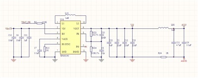

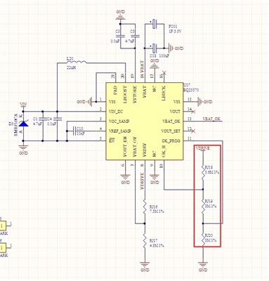

我的客户正在其项目中使用 BQ25570、并在 PP 阶段解决问题、并计划一次性使用 MP。 他们计划设置 VBAT_OK_PROG=2.4V 和 VBAT_OK_HYST=4.67V、但测试完成后、VBAT_OK_PROG 似乎约为4V、这是不正确的、VBAT_OK_HYST =4.67V、这是正确的。 您能不能帮助我们解决这个问题、因为我们迫切需要向 MP 提供支持、非常感谢! 我随附以下原理图供您检查:

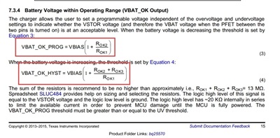

下面是数据表中的计算公式:

    我认为他们没有理由要有这个问题。 让客户尝试不同的电阻设置、看看是否仍然出现此问题。
