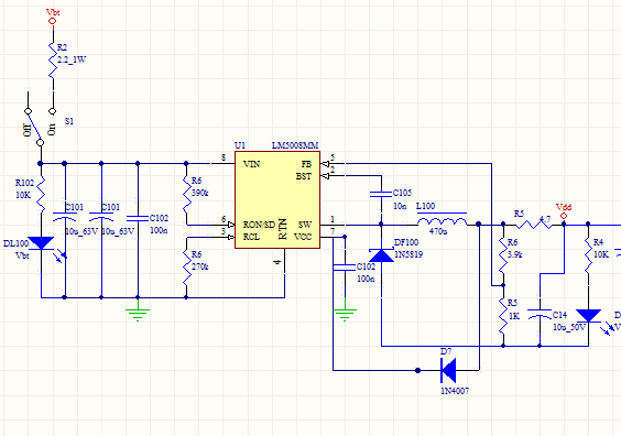

正在处理项目的 IM 使用 lm5008将变量16-60 VDC 转换为12 VDC。 我已根据数据表和1925评估板设计了以下电路。
无负载时的输出非常好。 但当我在输出时添加电阻器时,电压会下降。 奇怪的是、当电路导通时、当我向其添加负载时、输出与我启动负载电路时的输出不同。
    输出端可能没有足够的纹波? 请参阅数据表的第8页。
    www.ti.com/.../lm5008.pdf
    此外、您是否还提供了布局? RCL 引脚上可能会有一些噪声
    -Arief
