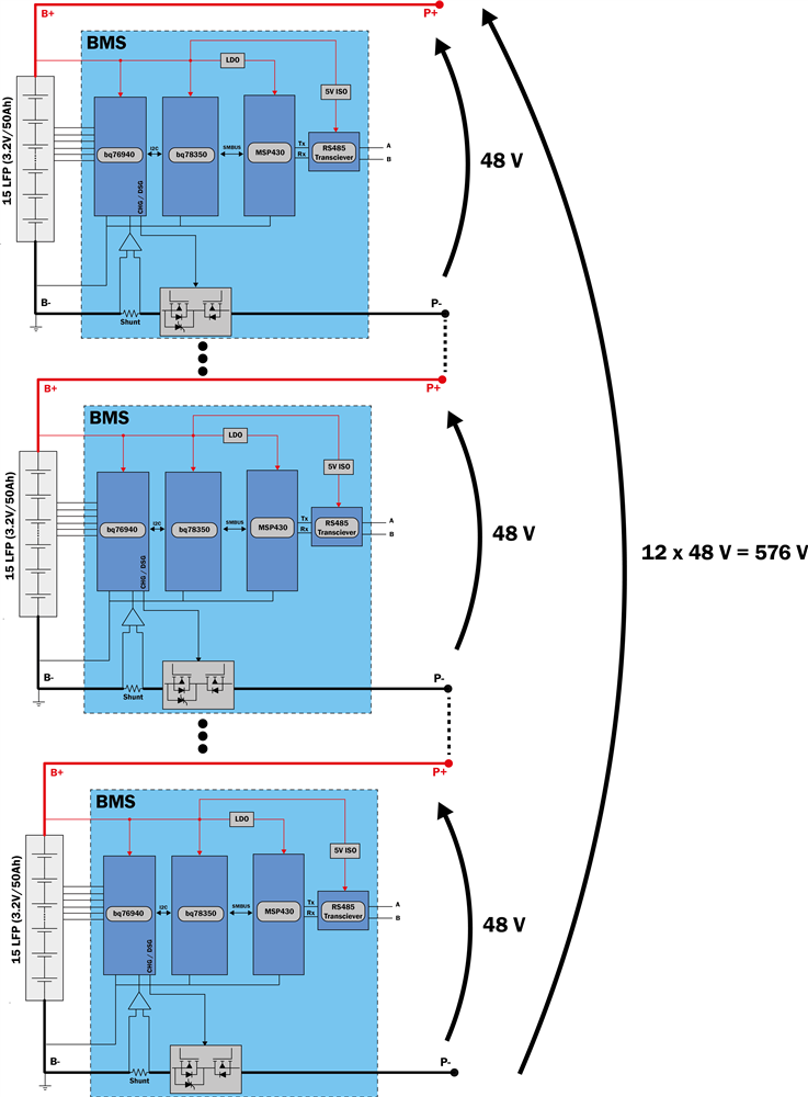

我们正在使用 bq76940 + bq78350 + MSP430开发电池组(48V/50Ah - 15个 LFP 电池)。 此产品将应用于48V -混合太阳能和电信系统以及 ESS (高压电池-集装箱化解决方案)。 因此、它必须能够串联和并联。
对于这种电池、德州仪器(TI)在隔离、充电/放电开关(额定电压)、保护等方面有哪些指导原则?
为了说明这一点、下面是高电压应用的简化图:

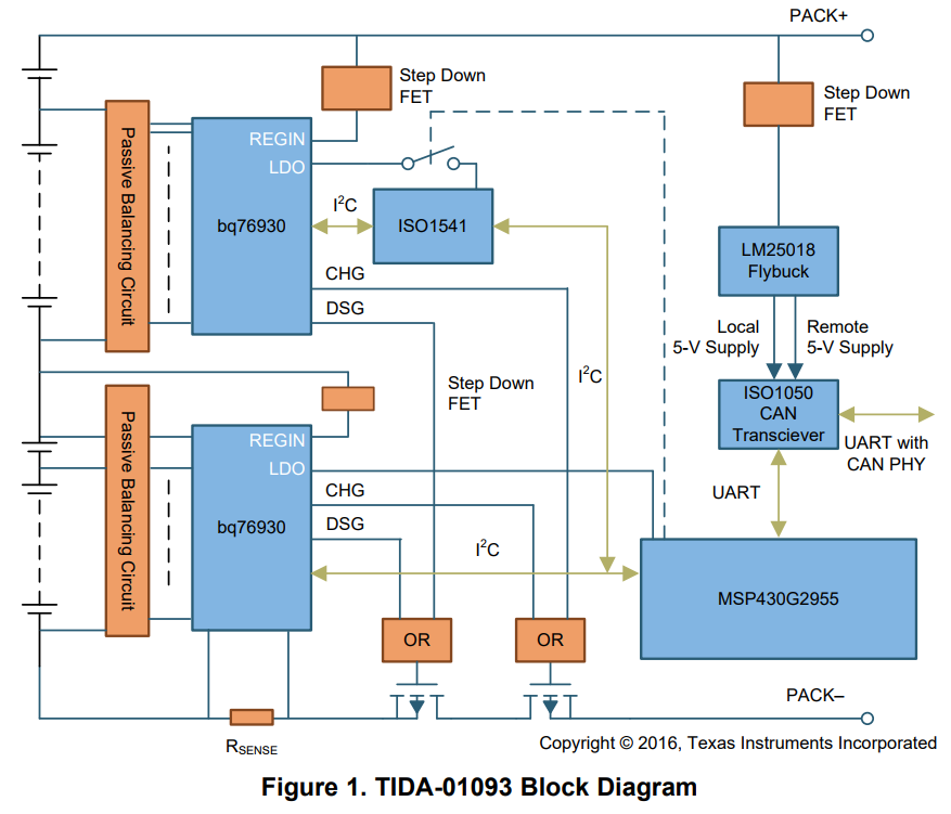

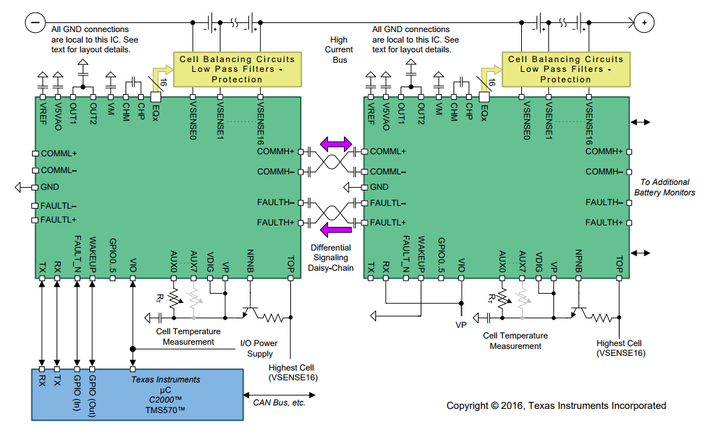

    我建议您首先查看20节串联电池的 TIDA、因为您需要使用外部组件来实现940可堆叠。 除此之外、我们还建议考虑使用 bq76PL455A-I、因为该器件可以本地堆叠。
    www.ti.com/.../TIDA-01093

    您好、Miguel。
    感谢您的回答。
    很抱歉、如果我对我的图纸和解释不清楚、但您提供的解决方案都集中在一个之中。
    我们的电池组(48V/50Ah)必须能够独立、并联和串联运行、以产生任何电压(1000V -串联)和容量(500Ah -并联)。 换句话说、可堆叠电池(串联/并联)。
    例如、我们需要知道的是、电源开关是否必须设计为1000V、即使是48V 电池组也是如此。 这种指南。
    您是否有任何信息或案例示例?

    如果您需要48V 模块化电压、pl455A 是一个不错的选择。

    没有全面的指导原则、但一个良好的经验法则是针对您的最坏情况进行设计。 如果您希望电源开关可能切换1kV、则应针对此进行设计。 过工程师总是比欠工程师更好。
    我还认为,这份文件具有相关性: www.ti.com/.../slua776.pdf
