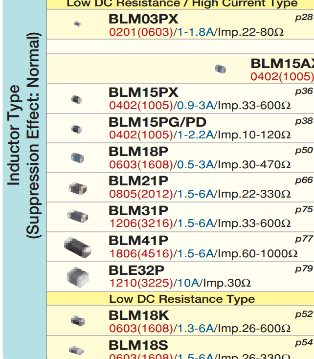

    2.通常采用磁珠抑制 CLC 无法滤除的高频噪声,需要根据 EMI 测试结果选择磁珠,选择一个在系统噪声较大的频率具有高阻抗的合适磁珠。
    Murata BLM 系列可能是一个选项。
