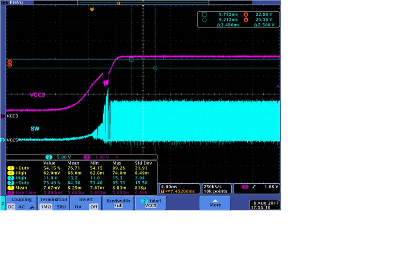

      当 VIN 高于 UVLO 时、SW 启动开关、并导致 Vin (VCC3)下降、如下波形所示。 是否可以调整 SW 的时序以解决此问题?  或任何其他改进方法。 谢谢你。

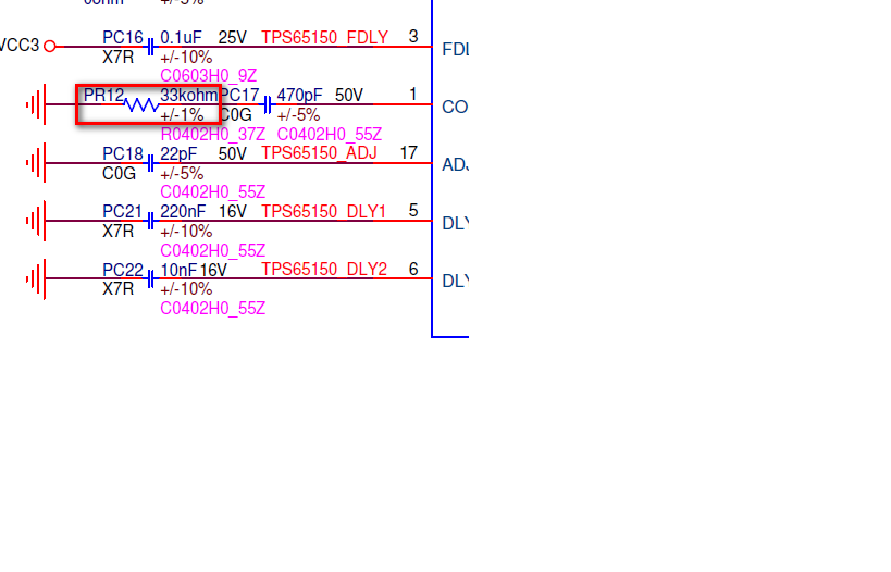

    您好 Ilona
           客户更换 PR12 100欧姆。 PC17未更改。 COMP 引脚的稳定性是否适合? 谢谢你。
    BR
    Patrick
    尊敬的 Patrick:
    这是绝对不允许的。 如果您这样做、转换器稳定性将会发生显著变化。 请将该值恢复为客户以前拥有的33千欧。
    Ilona 描述的电路需要直接连接到 COMP 引脚、而不是上面的电阻器。
    COMP 引脚-晶体管- 100欧姆- GND、用于延迟
    并联
    COMP 引脚-电阻器-电容器- GND、以实现稳定性
    Brigitte

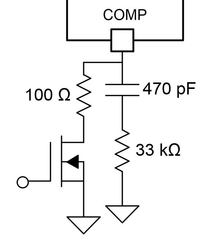

    您好、Brigitte / Ilona、
    您能否帮助提供草稿原理图、从而改善问题并使其具有 Ilona 测试的良好稳定性? 我们还可以进行测试。 谢谢你。
    BR
    Patrick
    尊敬的 Patrick:
    正如 Brigitte 提到的、晶体管需要与补偿网络并联、请参见下图。 您必须确保升压转换器稳压后立即关闭晶体管。
    此致。
    Ilona
