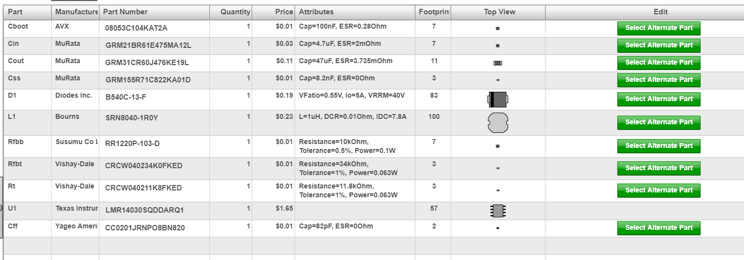

LMR14030-Q1可在以下条件下使用?
 如果可能、请告诉我建议的电路(尤其是肖特基二极管)。
◆μ V 条件
输入电压:6~16V
输出电压:3.3V
输出电流:最大3.5A
Fsw:2MHz (高于 AM 频带)
永川体野郎
    参考设计如下所示。 您也可以通过 TI 网站中的 WEBENCH 自行获取这些内容。
