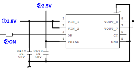

让我来谈谈 TPS22967上电顺序。
客户正在考虑下面描述的 TPS22967上电序列。
【序列】
输入电压(1.8V)
2.开
VBIAS (2.5V)
第三个向 VBIAS 施加电压是否存在问题?
我担心数据表的以下描述。
您能给我一些建议、比如可能的问题吗?
Yusuke /日本地区

    我将开始研究这个问题、我有一个问题:器件启用(序列#2)和 Vbias 达到2.5V (序列#3)之间经过了多少时间?

    延迟时间为1~2ms。
    导通后、偏置将在1~2ms 后上升。
    请给我建议。

    这个电源排序顺序的风险是、一旦施加 VBIAS 并且输出出现、器件也许没有一个受控的上升时间。
    为了正确计时、我们建议在 ON 引脚电压之前应用 VBIAS 和 VIN。

    客户根据您的建议进行了以下序列。
    【序列】
    VBIAS (2.56~5.12V)
    2.VIN (1.8V)
    3.ON

    客户使用分压器制造 VBIAS。
    因此、VBIAS 的范围从2.56V 到5.12V 不等。
    您能 告诉我更改 VBIAS 的风险吗?

    感谢您与客户讨论电源定序。 该定序顺序对应用非常好。
    只要 VBIAS 保持在2.5V 至6V 的可接受范围内、它就可以变化。 如果电压降至2.5V 以下、器件将有关闭的风险、而高于6V、器件将有损坏的风险。 如果 VBIAS 在器件导通时发生变化、则客户可能会看到导通电阻轻微波动、但器件将继续工作。 请注意、在2.5V 和5V 的 VBIAS 之间、只有4mΩ μ V 的差异。
    对于未来的项目、我还会推荐 TPS22975。 此引脚对引脚器件具有更好的性能(更低的导通电阻)、并具有热关断保护功能。
