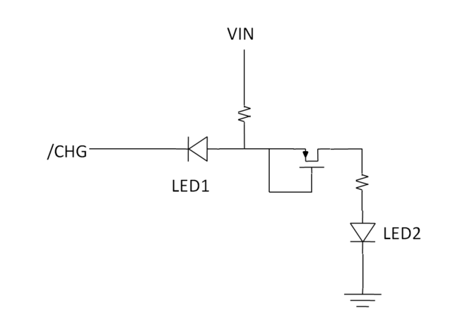

我正在设计一个8槽电池充电器、找不到我需要的东西。
我的客户要求并指示充电正在进行、还要求提供第二个充电已完成的指示。  电池组非常小、只有一节电池。  Varta 器件型号:CP 1454 A3
感谢您的支持
    我建议查看 BQ2510x 器件。 快速充电和终止电流可使用外部电阻器进行设置、/CHG 引脚指示正在充电或未充电。
    Raheem
    这些器件似乎只有一个指示输出。  是的、它将显示电池充电时间、我可以通过 LED 指示用户。  但我的客户希望 LED 指示灯指示充电和充电完成。
    这些芯片是否有能力做到这一点?
    David、
    可以向/CHG 引脚添加外部电路、以帮助解决此问题、如下所示。 CHG 中的内部 FET 在充电时开启、因此 LED1开启。 充电完成后、内部 FET 关闭、LED1关闭、LED2打开。 PMOS 用于打开 LED2。
