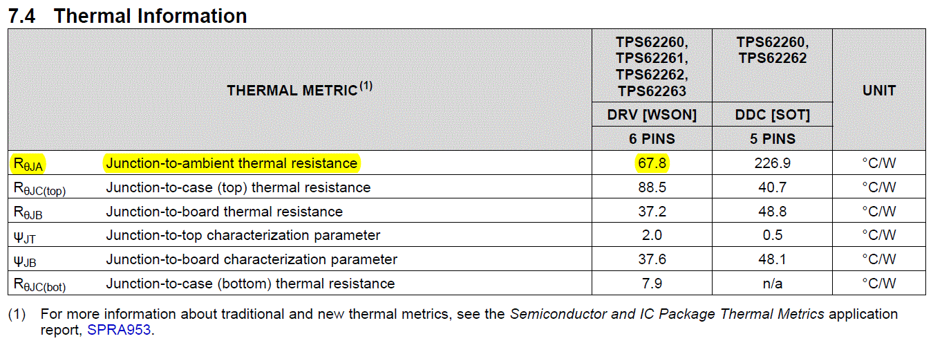

     数据表中所示的 RθJA Ω 值因 汽车器件 和通用器件而异。
    ・ TPS6226x-Q1的 RθJA Ω 值
    ・・ TPS6226x 的 RθJA 值(目录)
    为什么会有这种差异?
    我能否 参阅整个热性能表的目录器件?
    如果 我无法提及、您能告诉我 TPS6226x-Q1的热信息吗?
    YUto Sakai
    这是一个很小的差异、由于器件的功耗较低、导致温升差异非常小。 您的应用中是否存在热问题? 环境温度和输出功率是多少?

    YUto Sakai
    否、我们没有该器件的完整热性能表。

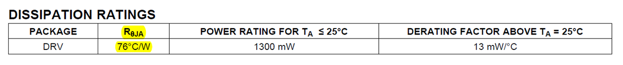

    尊敬的克里斯-圣:
    根据数据表的修订版 D、目录产品的 μ RθJA 为76°RθJA C/W、这与 Q1产品的 μ W 是一致的。
    ■TPS62260目录数据表(修订版 D)第3页"功耗额定值"
    因此、我们认为 Q1产品的热性能信息可以参考目录产品的热性能信息。
    没关系吗?
