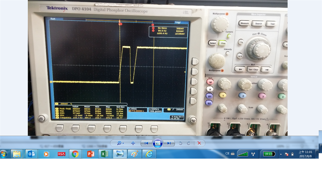

我们设计的 TPS53667采用12Vin 0.85Vout 200A。 但我们发现、当我们"添加负载然后开启 TPS53667"时、输出电压将会双导通。
我们需要将负载降低至100A。 则情况将会改善。 您可以为我们提供建议吗?
    在我看来、在第一次开启事件后会出现某种故障、然后通过断续模式再次开启。 您可以将 TI Fusion GUI 连接到控制器、并监控发生了什么故障。 您可以从 www.ti.com/.../fusion_digital_power_designer 下载 GUI。 如果这是由 OCP/UVP 引起的、您可能需要调整 OCP 或 OCL 电平。
    您还能检查在开启后可以消耗多少电流吗? 是否需要完整的200A 电流?

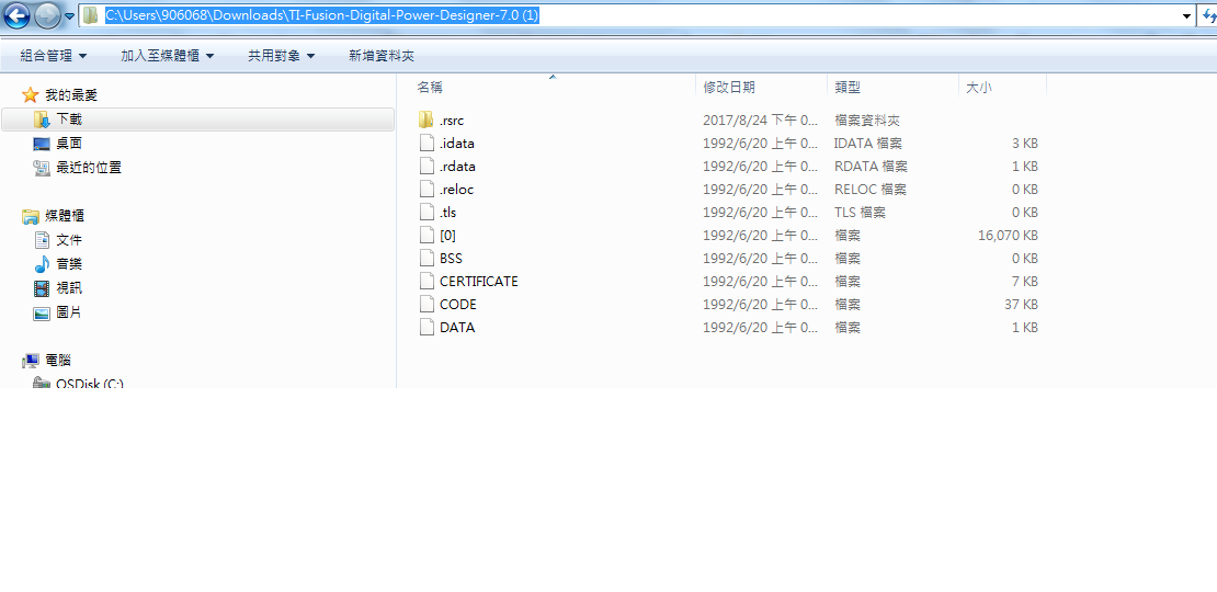

    你(们)好,先生
    可能我在这里有一些问题。 因为当我打开文件时、我找不到安装或.exe 文件。
