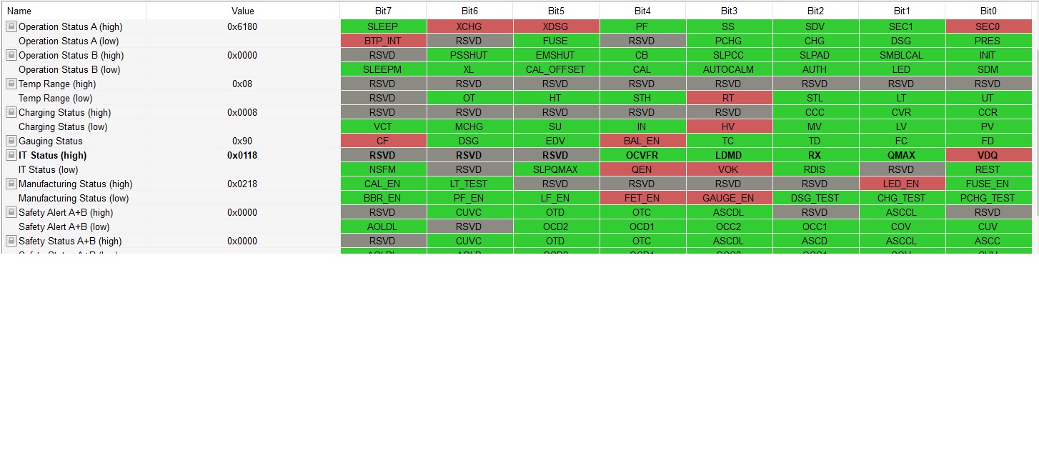

大家好!
我正在执行电池学习周期
我目前正在为电池执行学习周期。 为此、我遵循了我在您的表单中找到的协议。
担心的是、我多次尝试为电池充电、然后让电池休息3天、但标志休息不想被激活。
CF 标志被激活、但在电池充满电4伏之前、电压为4.2伏。
负载不知道如何自动停止、但我也知道如何自动停止、因为我发现电池的电压超过4230伏、即使电池的电压为4120伏
协议如下:
  1. 使用适合客户应用的适当参数配置 DataFlash;配置数据包的化学成分并执行校准。
  2. 激活阻抗跟踪。
  3. 为电池组充电以充电终止。
  4. 让电池组在其余标志置位前保持静止。
  5. 以 C/10至 C/5的速率将电池组放电至端接电压。
  6. 让电池组在其余标志置位前保持静止。 Qmax 应更新、更新状态应增加到05。
  7. 对电池组进行完全充电、以充电终止。
  8. 让电池组在其余标志置位前保持静止。
  9. 以 C/10至 C/5的速率将电池组放电至端接电压。
  10. 让电池组在其余标志置位前保持静止。 Ra 表应更新、更新状态应增加到06。
休息了三天之后,这里是重新登记的表格
您是否有解决这些问题的方法?
已附加包含 bq40z50-R1配置的文件
最好的雷加尔
Anthony
e2e.ti.com/.../bq40z50_5F00_R1.zip

    与此同时、我平衡了电池、然后我将电池重新连接到 b.m.s。我能够获得标志 VOK 和 vdq。
    我将等待、同时希望标志 REST 更新
    Anthony
    在"Registers"屏幕中检查 DOD0点。 如果它们为0、则可以启动放电。 VOK 已设置。
    实际上就是这样
    然后以 C/10速率开始放电。 请务必持续记录。
    我在每个电池电压为2.5伏时手动切断放电、或者有一个必须激活的标志?
    这很迅速。 以 C/10的速率放电需要10小时。 您现在只需等待 REST 标志设置即可。 继续进行日志记录、如果您想让我检查、您可以附加到您到目前为止收集的日志。
    您好 TEC、我听从了您的建议、我遵循了约 c / 5的放电率、我没有选择、
    我自动切断至2500伏、但电压随后上升至2.7伏。 我正在等待标记恢复
    我放置 了 dischargee2e.ti.com/.../discharge_5F00_bq40z50.log 的日志
    我查看了您的日志文件、IT 状态寄存器显示 Impedance Track 已在1063行被禁用。 QEN 设置为0。 放电期间是否可能误发送了 Gauge _EN 命令? 这将终止监测计的优化周期、因此不会继续让电池组处于静止状态。 您可以再次尝试运行完全充电和放电循环、并记录完整过程。 如果您有干净的日志文件、则可以使用 GPCRA0工具计算 Qmax 和 Ra 表、以防优化周期再次失败。

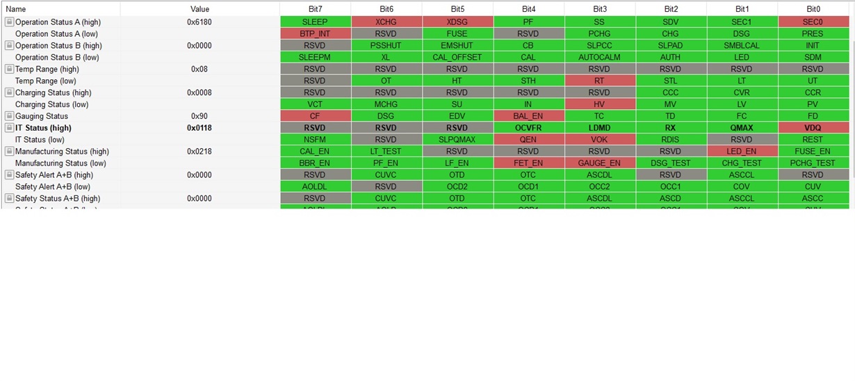

    您好 TEC,
    我听从了您的指示、但我面临的问题是、放电期间我没有注意到、我将切断电压设置为2.8V、而我将切断电压配置为2.5V。
    在放电之后、经过 一段较高的报告后、我没有值06中发生变化的"更新状态"。
    我将在这里介绍配置以及放电日志
    e2e.ti.com/.../bq40z50_5F00_r1_5F00_problem_5F00_cycle.zip
    REST 标志尚未设置。 放电后、您允许电池组休息多长时间? 您还可以尝试使用在线 GPCRA0工具使用 charge - rest - discharge - discharge - rest 日志文件来计算 Qmax 和 Ra 表。
    我在休息时离开电池组超过12小时
    日志文件仅显示1小时的休息时间。 我可以查看完整文件(如果有)。 可能还有一些其他线索、说明为什么 Qmax 不更新。
    我在凌晨12点左右完成了休息时间、直到晚上11点、但我没有计划在此期间恢复日志、因此无法使用
