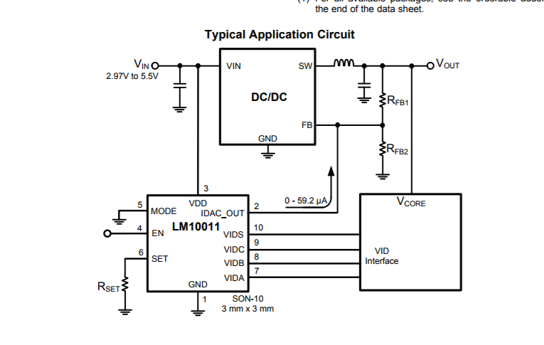

    1) 1)有几种方法来执行裕度电路。 这取决于客户希望如何实施它。 除了 您的绘图之外、我还列出了另外两个绘图图片。 如果图片无法显示、我将联系当地 FAE、然后他/她与您联系。
    a)简单裕度电路:
    b)使用 LM10011:它会向 FB 网络产生电流源。 更多信息、请参阅数据表。
    2)对于无裕度的输出电压:用于计算电阻器的公式为-VSEL = Vout*Rbot /(Rbot + Rtop)。 选择 Rbot 或 Rtop、然后求解另一个。
    问题:
    使用 LM10011时、
    连接目的 RSN 引脚吗?
    您是否会就连接点向我提供建议?
    Yusuke /日本地区
    Yuseke-San、您好!
    a) VSEL 用于选择 RSP 引脚上的基准电压(相对于 RSN)。 IC 检测此引脚上的电压 、并在启动过程之前设置基准电压。  因此、不建议在 VSEL 引脚处进行更改。
    b)从 LM10011数据表中、IDAC_OUT 连接到 FB 引脚。 使用外部电阻分压器网络时、RSP 引脚可被视为与 FB 引脚功能相同。
