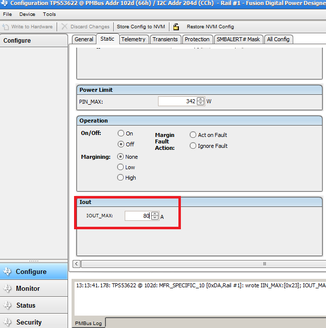

我正在尝试 使用 Fusion Digital Power 设计器将系统文件导入到我的器件(TPS53622)中。 出于某种原因、 当我在  连接器件的情况下导入文件时、除 Iout OC 警告限制和 Iout OC 故障限制外、所有设置都与系统文件匹配。 但是、当我 以离线模式导入文件时、   包括 Iout OC 警告限制和 Iout OC 故障限制在内的所有设置都存在。  导出系统文件时是否缺少参数?

    对于该器件、IOUT_OC_FAULT_LIMIT 和 IOUT_OC_WARN_LIMIT PMBus 命令仅具有间接 NVM 备份。 这两个参数都与编程的 IOUT_MAX 参数相关,该参数是一个8位值(1A/LSB),器件根据设计的最大预期输出电流在内部进行数字调节。 对于英特尔应用程序,此值对应于设计的“ICCMAX”值。
    每次上电时、IOUT_OC_WARN_LIMIT 被恢复为 IOUT_MAX、IOUT_OC_FAULT_LIMIT 被恢复为1.25*IOUT_MAX。 在运行期间、您可以更改 IOUT_OC_FAULT 和 IOUT_OC_WARN 限制、器件行为将跟踪您编程的值、但在加电时、这些命令将始终基于 IOUT_MAX 参数恢复。
    例如:如果您设置 IOUT_MAX = 100A、则在上电时、IOUT_OC_WARN_LIMIT = 100A、IOUT_OC_FAULT_LIMIT = 125A。 如果随后将 IOUT_OC_FAULT_LIMIT 更改为130A、器件将跟踪此情况(它将在130A 而不是125A 时触发 OCP)。 但是、除非您更改 IOUT_MAX 的值、否则即使您发出 NVM 存储操作、它也会在下电上电后返回到125A。
    感谢 Matt 的回答!! 您已回答我的问题。
