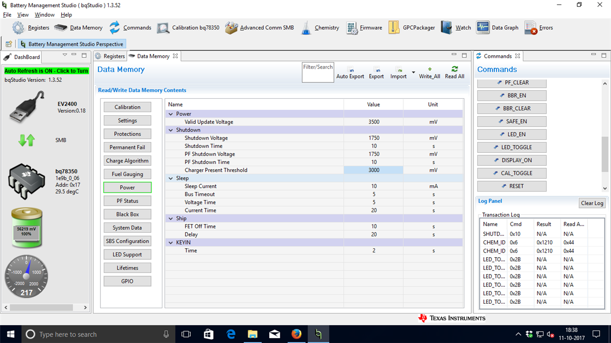

    当移除仿真充电电流时、SMBus 连接在几秒钟后下降。 添加的图像供您参考。  正常模式运行时、PWRM 引脚上应该观察到什么?
    Vatsal
    您好、Vatsal、
    "Registers"选项卡中显示了哪些电池电压、它们是否稳定? 57V 电压应约为每节电池4070mV、高于1750。
