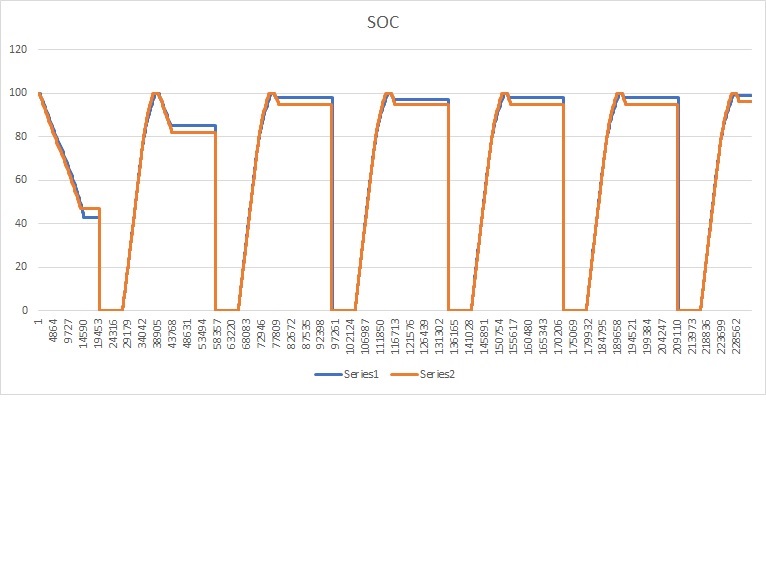

Bq 27510存在一些问题。 我们将此电量监测计安装到我们的设计中、在某些器件上、SOC 计数出现问题。 电流、电压或温度计数没有问题。 但 SOC 图看起来存在一些问题(对于 R table 或 OCV 的示例)。
请提供建议吗?

    这是一个非常有趣的结果。 为了便于我们分析数据、请附上与该图的序列1和序列2相对应的完整日志文件和 gg 文件。

    除了 Bryan 的帖子之外、您是否使用 gpcchem 正确识别了 chem id、以及您是否在设备上对该 chem id 进行了编程? 您是否执行了学习周期?

    此电量监测计已集成到我们的设计中。 因此、我们可以记录寄存器状态、但您应该告诉我们、需要了解开关寄存器。 现在、我们只记录电压和电流。 我有包含此数据的 Excel 文件。 如果需要、我可以通过电子邮件发送。 关于化学成分、我们使用三星35E 电池。 我们在标准化学品列表中找不到这种电池、并采用了类似的化学成分。 在生产中使用新电池的设备中、SOC 计数正常、但在此设备上使用了大约一个月、情况发生了变化。

    请从您的学习周期和 gg.csv 发送日志(包括所有电量监测计设置)。 要轻松获取 g.csv、请将 EV2300/EV2400连接到数据线和时钟线。 打开 bqStudio 并导出 g.csv。
    学习周期的日志将是 GPCCHEM 工具用于确定电池组 ChemID 的时间戳(以10秒为间隔)、电压、电流和温度读数。
