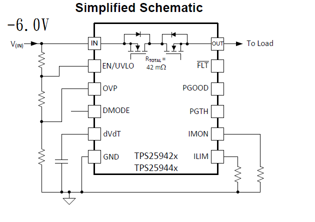

尊敬的所有人:
 我们有一个 TPS2594A 测试来保护我们的应用电路。 当输入电压(使用 Power Suppry)为-6.0V 时、输出电压为-0.2V、输出电流非常低。
我们发现输入电路中存在大电流(几乎很快)、反向电流非常大。 此 IC (TPS2594A)是否正常?
盛华
    您好、Shenhua、
    您是否尝试切换负电源轨? 当前的电子保险丝产品系列不支持。
    请问您的系统要求和终端设备。

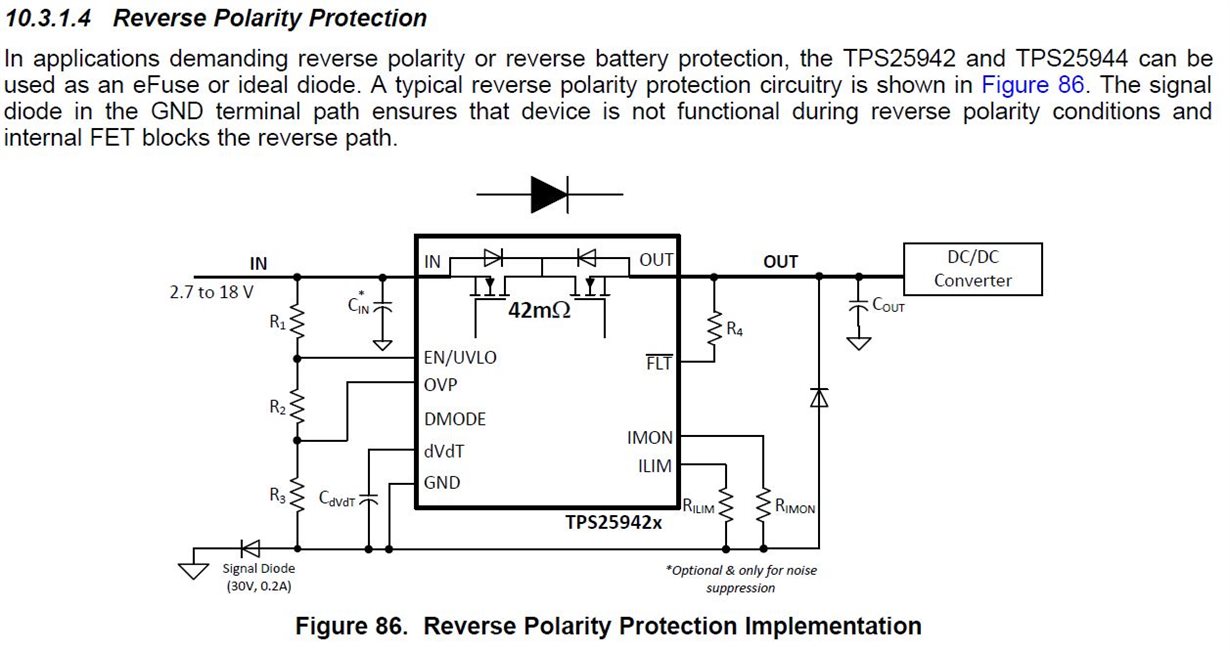

    您好 、Shenhua、
    如果用户反向连接电源、以下配置将有助于提供保护。 请告诉我这是否适合您的需求。

    尊敬的 Rakesh:
     谢谢您的建议。 这是一种减少错误电源中反向电流的好方法。
    对于应用电路、我们有两个注意事项。 一个是正常运行时的低怠速电路另一个是反向保护、当用户连接错误方向的电源时。
    反向添加保护二极管后、灌电流(Vin/(R1+R2+R3)+Vin/Req)大于正常运行中的保护二极管(Vin/Req)。
    当运行反向电源且在正常模式下没有额外工作电流时、我们如何实现反向保护?
    盛华
    您好、Shenhua、
    使用和不使用保护二极管时的灌电流(空闲)是多少?
    我假设您的工作电压是6V?
    Rakesh
    尊敬的 Rakesh:
    我们希望我们的应用处于低空闲电流。
    当连接保护二极管的路径时,电流将在6V 功率下以空闲模式流至保护二极管。
    它将消耗额外的电流。 对吗?
    盛华
    您好、Shenhua、
    是的、其他功率损耗相当于二极管压降*器件电源电流。
