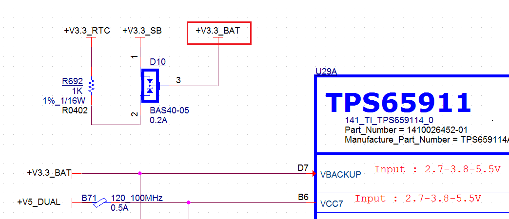

对于 TPS659111的 VBACKUP 引脚,  +V3.3_SB 和+V3.3_RTC 电源均连接到该引脚 ,请参阅 下图。
此引脚是否有特殊要求? 如果我只使用+V3.3_SB、则在没有+V3.3_RTC 的情况下连接到它(例如、 删除 R692)?  移除 R692后、PMIC 是否有副作用?
当电源 适配器插入  时、+V3.3V_SB 始终开启、但当移除电源适配器时、我的板上将只有+V3.3V_RTC。
谢谢。

    名为"+V3.3_RTC"的电源轨是否连接到 TPS65911的 B5引脚(VRTC)?
    您的设计中是否有一个物理电池连接到"+V3.3_BAT"电源轨? 如果您有备用电池、这是唯一应连接到 TPS65911的 D7引脚的电池。
    TPS65911 (引脚 B5)的 VRTC 轨是一个电源输出、此输出能够接收来自 VCC7 VBACKUP 的电源。
    我的理解是"+V3.3_RTC""+V3.3_SB"都不应连接到 TPS65911上的 VBACKUP 输入(引脚 D7)。 此处只应连接备用电池。 您的原理图看起来像 VRTC 通过 R692连接到自己、这不是一个好主意。
    分配给此主题的 TPS65911专家可以确认我的解释。
    这取决于您是否希望 RTC 功能处于备份模式。 VBACKUP 的功能是在主电池关闭时为 PMIC 中的 RTC 模块供电。 如果您想使用 RTC、我认为您应该使用+V3.3_RTC 电源、因为您说在移除电源适配器时仍将提供此电源。
    如果您在主电池关闭时不需要 RTC 功能、则任一电源都可以使用。 如果在 VCC7主电源关闭时 VBACKUP 未通电、则 PMIC 将失去所有 RTC 和时间状态。
