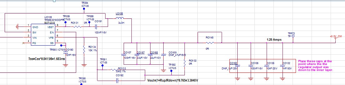

导致 Tps562219切换超过规格的原因是什么?
fs=730kHz 是合理的吗? 请帮助提供建议。
Vin=12v;Vo=3.3V
    您好、Herme、
    原理图正常。 您可以上传布局吗?
    您能告诉我  有关测试 用例的更多详细信息吗? 例如加载?
    电容 CO192和输入电容的值是多少?
    Edwin

    您好、Hermes、
    我回顾了布局、只有一个问题是 FB 迹线穿过 SW 迹线。 FB 可能会耦合噪声。 但我不确定这是根本原因。

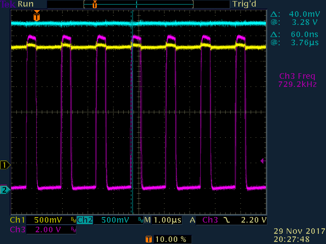

    您好、Edwin:
    附件为 tps562219的2.5V 和3.3V 输出。
    黄色为12v 英寸
    输出青色
    紫色表示开关波形

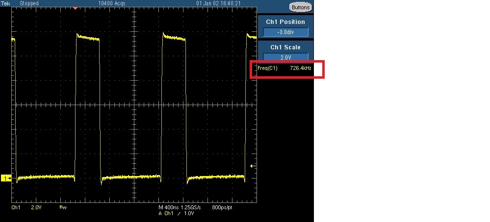

    您好、Edwin:
     频率超过 规格是合理的? 频率范围是多少?
    1、您发现频率更大的板有多少个? 是唯一一个板还是多个板?
    板上具有3通道降压、Tps562209-5V;Tps562219--3.3V;Tps562219--2.5V
    2、  您能否更换 IC 并重新测试频率?
    所有通道的频率均超出 规格。

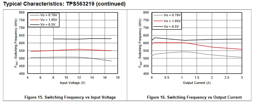

    您好、Hermes、
    典型频率为650kHz。  730kHz 变化为 12%。 这是合理的。
    TPS562219 采用 DCAP2模式。 导通时间是恒定的、因此频率有变化。
    频率符合规格。 您 还有什么其他顾虑?

    您好、Edwin:
    客户想要了解合理的频率范围?
    仅限规格典型频率为650kHz、不带高/低线性?
    尊敬的 Hermes:
    根据 ATE 测试数据、我们只知道1.05Vout 的导通时间。 然后、我们可以计算出1.05Vout 频率。
    我们无法知道限制频率。 不同 Vout 电压下的频率不同。
    但我认为典型的频率为650kHz、20%的变化是合理的。
