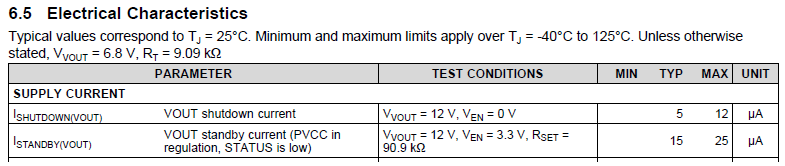

大家好、
我的客户考虑将 LM5150-Q1用于 汽车应用。
他想知道在 Vout=5V 时 ISHUTDOWN (VOUT)和 ISTANDBY (VOUT)作为基准。
如果您有这些值、您能告诉我吗?
雅丽塔/日本地区
    你(们)好
    当输出电压为5V 时、器件无法保持待机模式。 如果输出电压低于调节目标、器件将进行开关以调节输出电压。 5V 时的 VOUT 引脚关断 Iq 通常为5uA~6uA。
