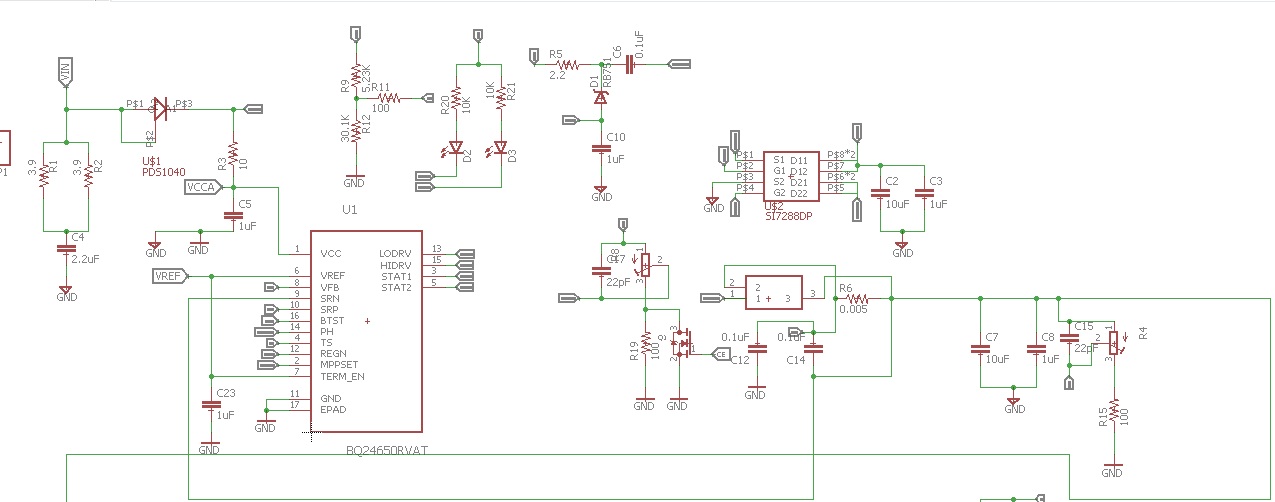

我开发了 BQ24650充电器来为锂离子电池充电。 我遇到以下问题。
1.我通过调节 POT 来设置 VMPPSET 和输出电压。 连接蓄电池后、输出电压变为0.7V。 问题出在哪。
2.输出电压变化很大。 我是说我可以看到很多噪声。 我正在使用直流电源。 我甚至没有将其连接到太阳能电池板。 原因可能是什么。 我已经进行了2层设计。 实际上、EVM 具有4层设计。
请查找随附的原理图文档。
    您能否发送清晰的原理图捕捉图? 我无法读取标签 excep VIN、VREF、VCCA 和 CE。 所有其他标签显示为线条。 还请显示问题的范围捕获。
    您有 EVM 吗? 我们强烈建议您也在 EVM 上测试您的设置。 您还可以将原理图与用户指南中的 EVM 参考原理图进行比较。
    请查找完整设计的附件。
    我使用过您的 EVM。 我可以将 MPPT 电压设置为18.2V。 VBAT 16.8V。 当我连接电池时、VBAT 自动变为0V。 我仅根据 EVM 进行了设计。 电源复位后、如果未连接电池、则 VBAT 会上升至16.8V。
    e2e.ti.com/.../Charger.sch.pdf
    您是否有有关此问题的范围捕获? 状态引脚上的电压是多少? 热插拔电池时、可能会出现电压尖峰或电流尖峰、从而触发 IC 的保护功能。
