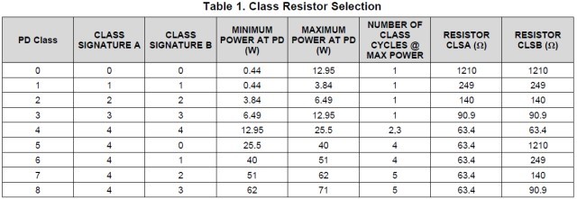

-我们希望配置 TPS2373,以便能够检测所有类型的 PSE。
-我们已设置 RclsA = 63.4欧姆、RclsB = 90.9欧姆、以便我们可以检测所有 PSE 类型802.3af/at/bt
  -在测试期间、我们发现可以检测到 PSE 类型1-2 (15W)和类型2 (30W)。
-但是无法检测到60W PSE (4线对上的 POE)。
- PSE = Microsemi 9501GR (PD-9501GR/AC)。 规格
https://www.microsemi.com/products/poe-systems/pd-9501gr-ac#introduction -我们发现、将 RclsB 从0.9欧姆更改为63.4欧姆后、可以检测到 PSE。 但是、TPH、TPL、BT 值不会映射到数据表的表2中的任何配置。

    您好 KPK、
    很遗憾、我确实看到了附加的波形。 我怀疑这是因为 Microsemi PSE 不是标准的(对于4线对操作)、它会影响 1/2功率级别的性能。
    请注意、我们的 TPS2373通过了1类和2类 SIFOS 测试。
