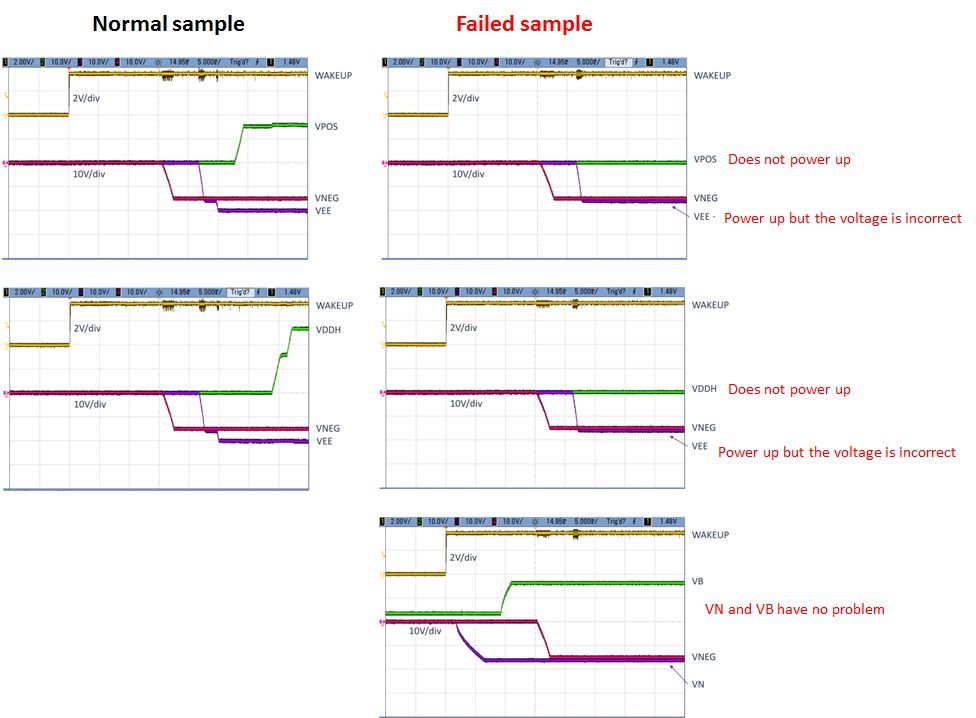

客户在其生产线上的几个样片中发现启动问题。 我想提供包括原理图在内的详细信息、那么您能否在个人资料中找到我的联系信息并发送电子邮件?
  • 他们将故障样本安装在 EVM 上、并可能复制此波形。
  • 它们仅更改了 EVM 上的一个外部组件(R10至39k:VDD=27V)
  • VIN=VIO=3.5V、PWRUP=VIO、VCOM_CTRL=GND
  • 它们可以在每480pcs 的9pcs 样本上看到相同的波形

    当 VEE_D 和 VDDH_D 没有100nF 接地电容器或布局中有明显的电感时、它们的电荷泵似乎崩溃。

    EVM 的 VEE_D 和 VDDH_D 上有100nF 电容器、实际上是 C35和 C36。 最新原理图将在以下主题中上传。
    e2e.ti.com/.../1997848
    这意味着可以使用该 C35和 C36电容器看到该启动故障。 我希望进一步讨论离线问题。
