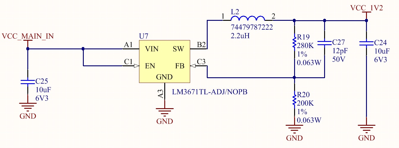

我们在 其中一个设计中使用 LM3671TL-ADJ/NOPB、其原理图附在下方。 输入电压为3.3V 输出电压为1.2V。 我们有一个非常奇怪的行为。 直到知道一切正常、我们在最后一批产品中发现、~30%的电路板无法提供正确的输出电压。 事实上、输出电压为~1V。 当器件的电流消耗很小~50mA 时、组件工作正常。 但是、当电流尝试达到~150mA 时、电压下降至1V。 我们更改了 PCB 上的组件、这些组件在电路板上出现故障、但电路板正常工作、维修后的电路板正常工作。 因此、这不应该是布局/设计问题、对吧? 由于故障电路板来自不同的元件卷盘、我们开始怀疑有问题的元件批次。
    原理图正常。 如果您可以共享您的布局、我也可以进行检查。 还请提供电感器的器件型号和供应商。

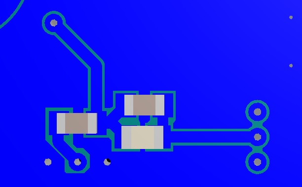

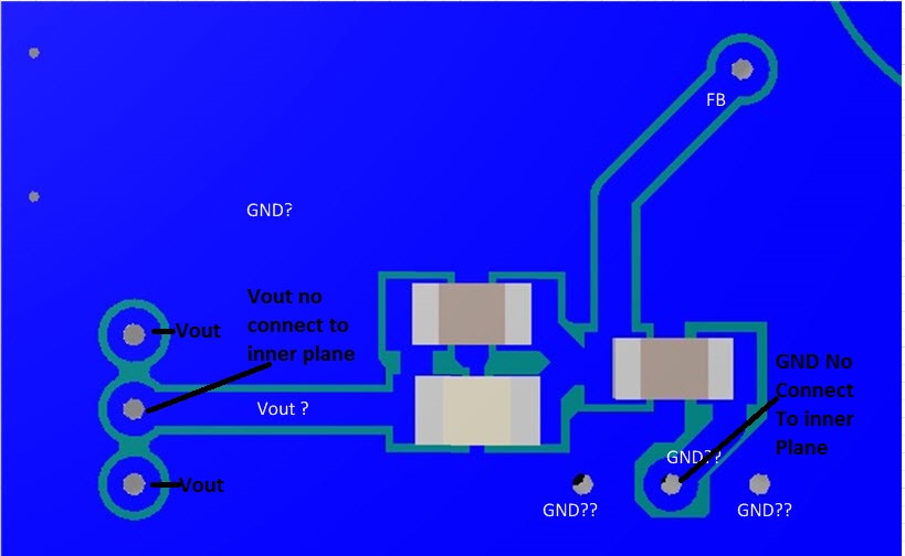

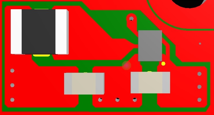

    感谢你的答复。 低于我的布局。 电感器是 Wurth  74479787222。
    不应存在任何汇编问题、例如:
    我们进行了一项试验性生产,~60个 PCB 正常工作。
    2.故障生产批次使用了新的 LM3671卷带
    我们采用了一个好 PCB 和一个坏 PCB。 我们更换了电路板上的 LM3671。 好变成坏变成好
    因此、我们几乎可以确定这是一个组件问题。

    您好、Nikos、
    感谢您分享布局和其他信息。 PCB 布局看起来不错。
    700mA 的电感器饱和电流可能微不足道、我想知道输出电压是否显示出更高的纹波。
    您能否提供良好和故障器件的输入电压、输出电压/纹波和电感器电流图?
    伊沃

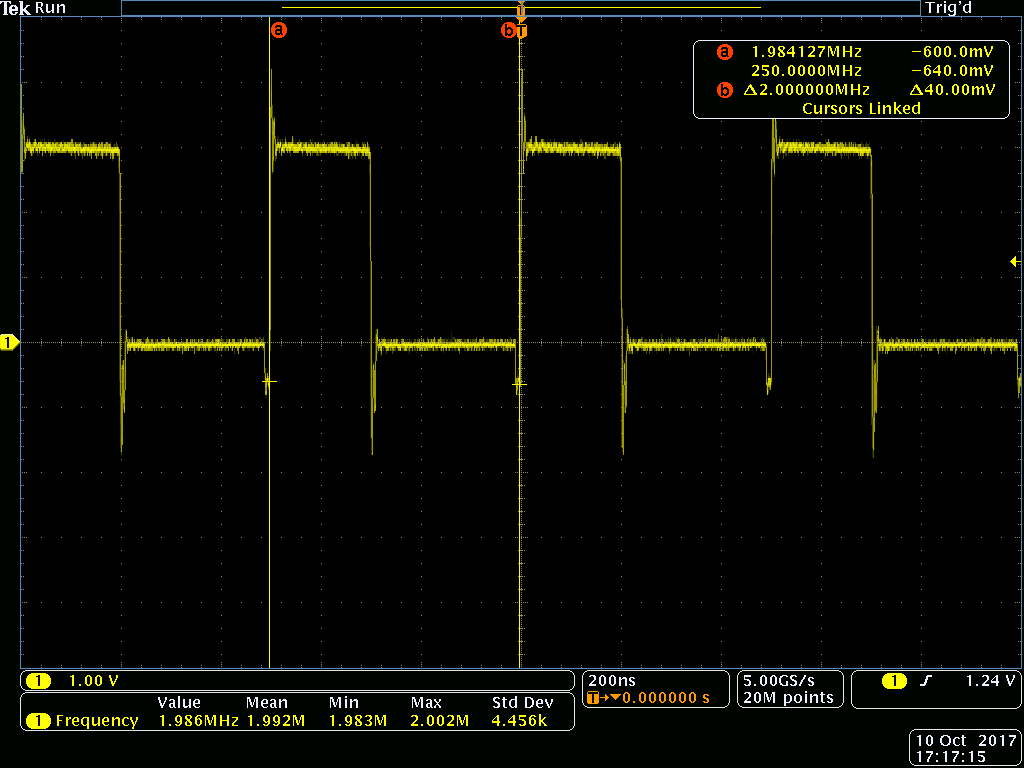

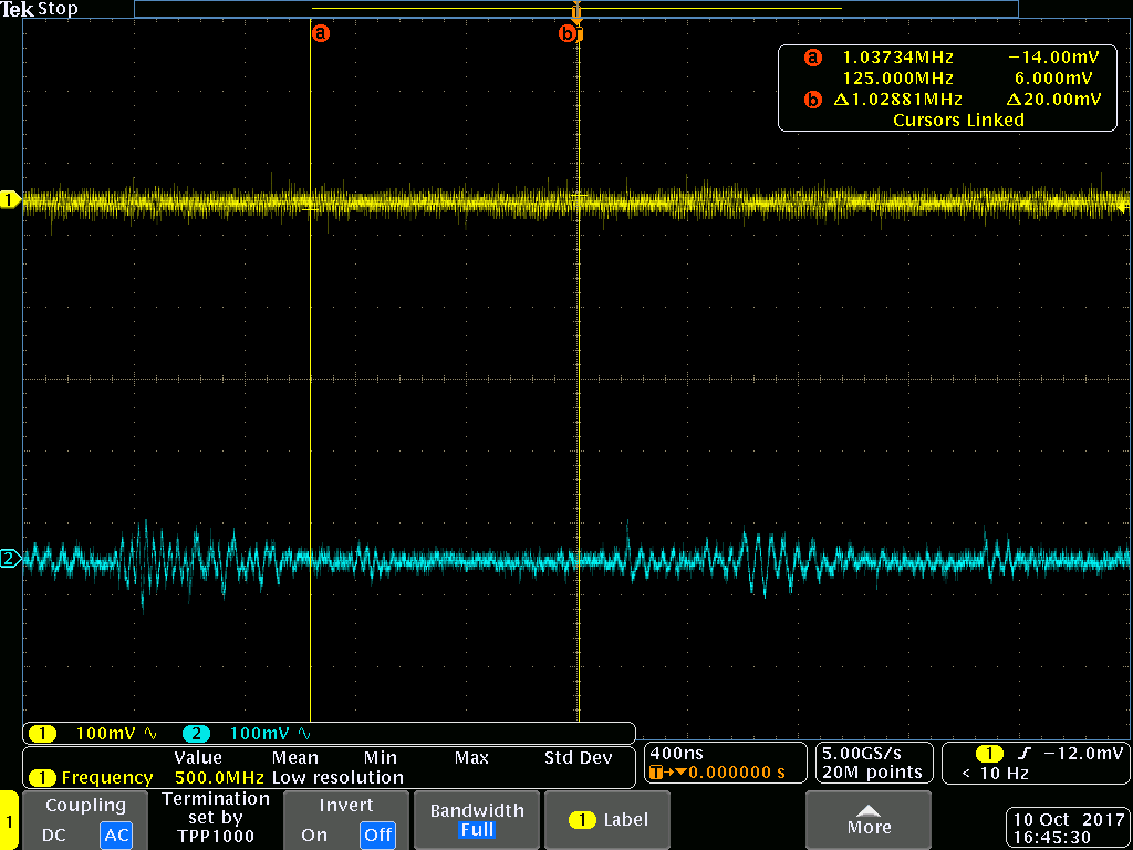

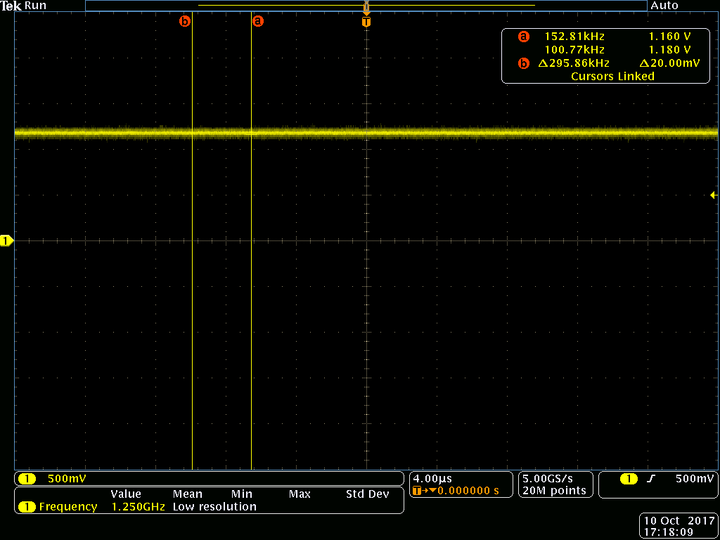

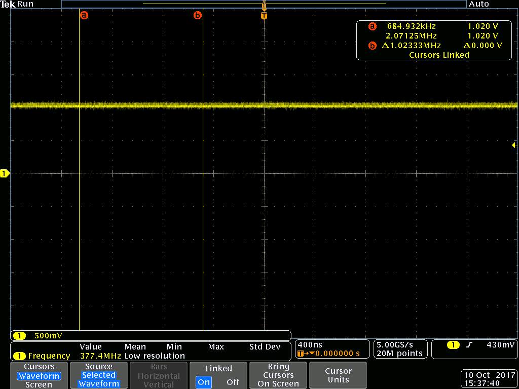

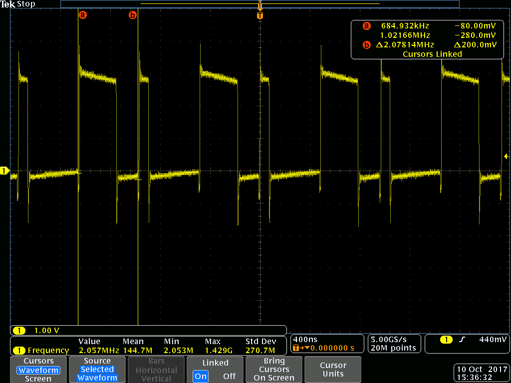

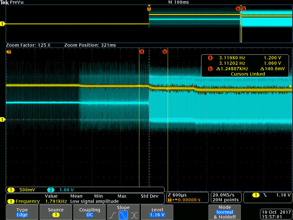

    Ivo 目前我具有以下内容:
    1.故障设备:
    1.1电感器开关电压
    1.2.输出电压(在 OUT CAP 之后)
    1.3反馈
    1.4开关节点(蓝色)与输出电压(黄色)间的关系。 当电流增加且输出电压从正常(1.2V)降至不良(1V)时、开关模式会发生变化
    已缩放:

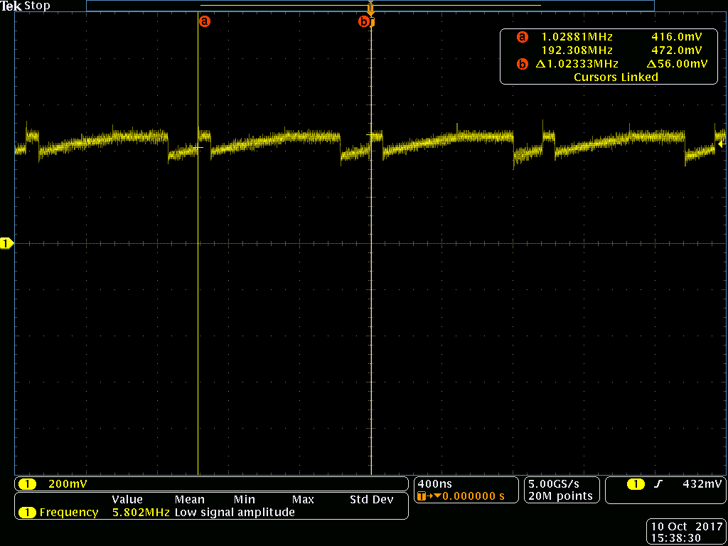

    2.设备良好
    2.1开关电压
    2.2反馈
    2.3输出
    您好、Nikos、
    感谢您的快速测量结果。
    在发生故障的器件上、转换器每2个脉冲显示一个非常短的开关周期。
    原因可能是电感器电流立即达到开关峰值电流限制阈值、从而停止开关周期。 因此、输出电压会下降。
    因此、您能否使用电流探头显示电感器电流。
    伊沃

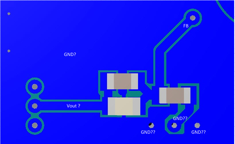

    我想仔细检查您的布局:
    与顶层进行比较时、蓝色层必须水平翻转-低于我的操作吗? 请确认。
    较大蓝色区域的电势是多少?
    排印错误:需要说输出电压上应该有100mV (而不是 mA)的纹波。
    我对布局的响应。 您所说的其他内容都是正确的(关于布局)。

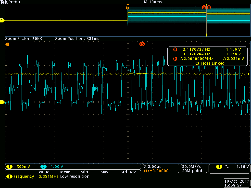

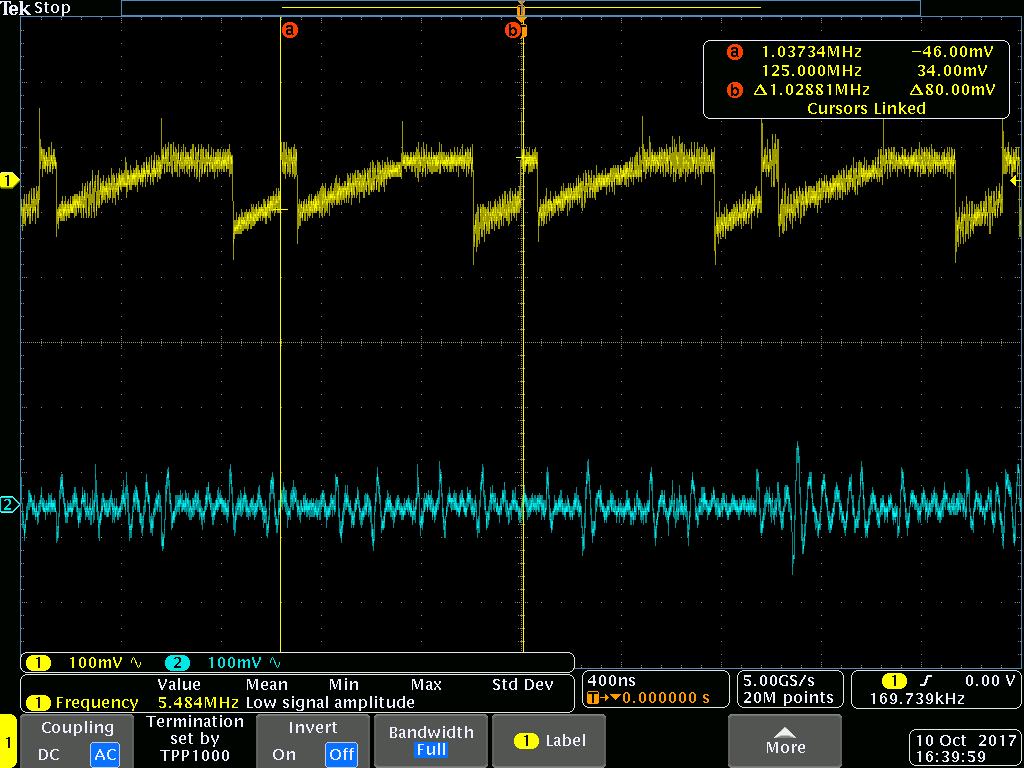

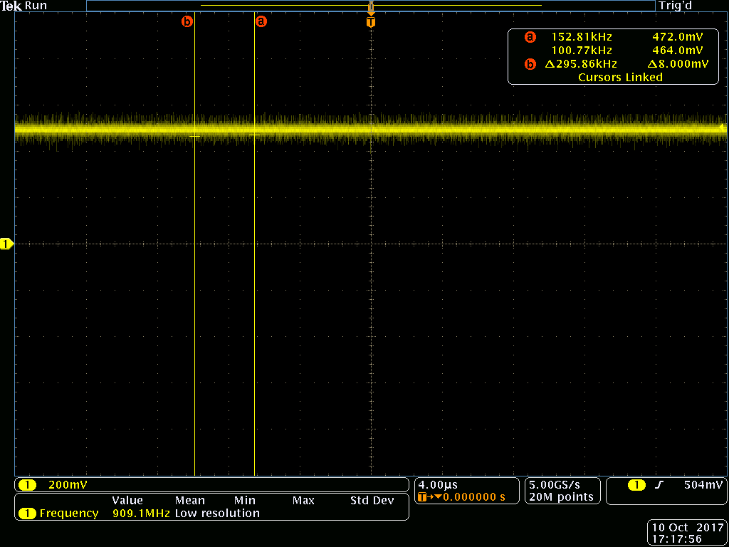

    下面是在不良 PCB 上使用交流耦合测量 FB 节点和 Vout:
    这是一个良好的 PCB:
    在不良 PCB 上、输出稳定(尽管1V 时错误)、而 FB 有这种钳形、这是非常奇怪的。 由于 FB 是 LM3671的无源输入(对吗?) 该振铃来自何处?
    是的、FB 输入是无源的。 因此、该纹波也应在 Vout 上。 测量故障 PCB 上的 FB 引脚时、探头是否可能发生接地漂移?
