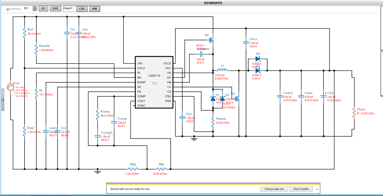

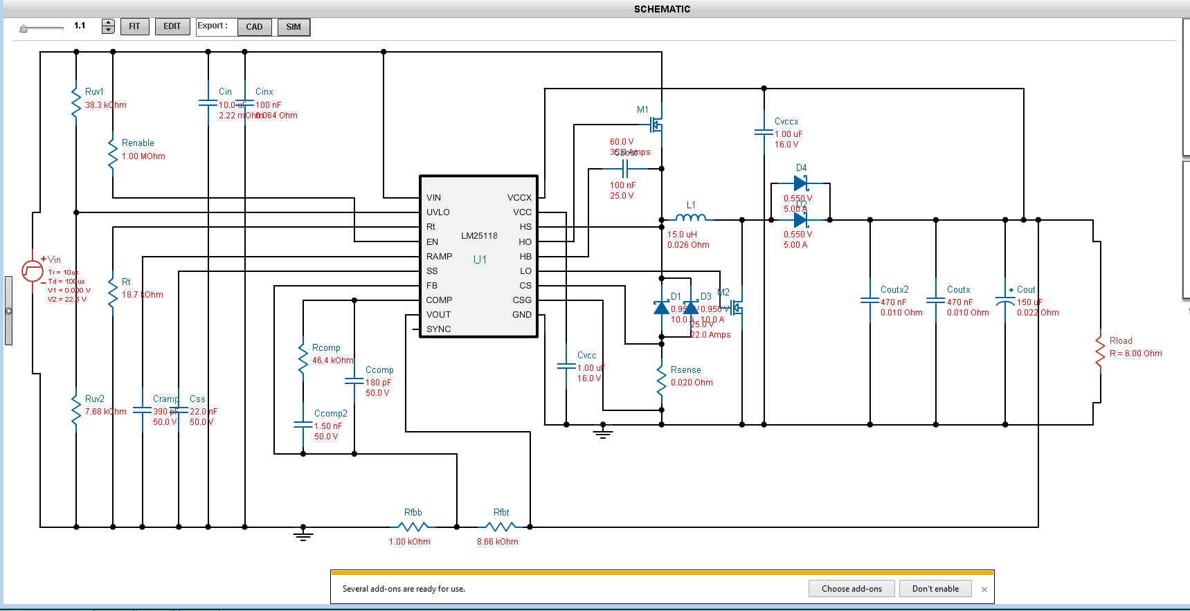

对于我的学校项目、我使用 LM25118将9-36 VDC 转换为12 VDC 2A。 在 Webench 的帮助下、我构建了一个电路。 但它不像我希望的那样工作。
当输入 为14VDC 时、 首先导体的负极侧电压(V_conductt_Ground)为12VDC (方波)。 但是、当我尝试测量输出电压时、我不会得到12 VDC、而是一个奇怪的信号。   输出电压 小于 Dan 1 V DC。  之后、我再次测量了 V_conducter_Ground)、但12 VDC 的方波消失了、代替了这是一个奇怪的信号。 有人能解释一下为什么?
我使用了下面的电路、VCCX 与接地相连。

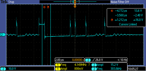

    当输入为14VDC 时、Foto 1是降压 MOSFET 的 DE V_GS。

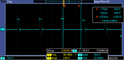

    Foto 2是输入为14VDC 时降压 MOSFET 的 V_DS。

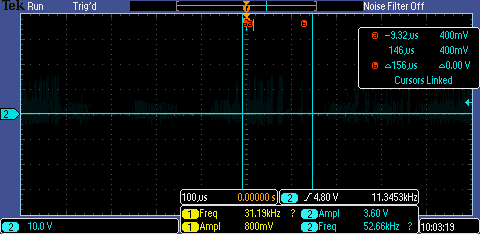

    Foto 3是输入为14 VDC 时的输出。

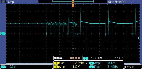

    Foto 4是14 VDC 输入的 V_ENGICTOR _GROUND。

    测量是在无负载的情况下进行的。 我在上次答覆中忘记告诉你
    您好 Hao、
    WEBENCH 设计看起来不错。 您实际上是如何构建转换器的? 布局是否遵循数据表中的指导原则? 您的电路板上可能连接错误?
