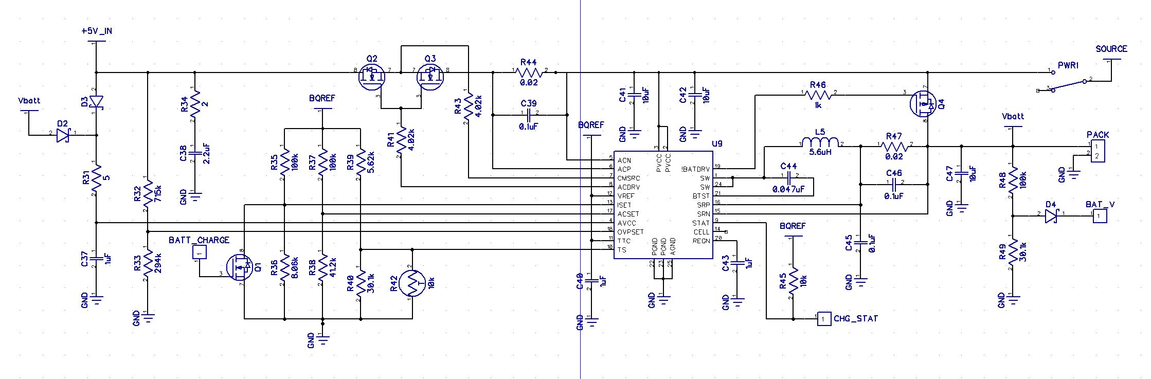

使过压和欠压阈值正常工作时遇到问题。
我将分压器设置为在15.5V 时达到1.6V、但该电路仅允许高达12V 的电压。  我检查了 OVPSET 引脚上的电压、并看到1.2V 电压完全处于可接受的电压范围内。 如果我从低于12V 的电压开始、并将电压增加到超过12V、则不会检测到过压、电路正常工作。
我尝试更改电阻器以增大和减小范围、但我无法使电路接受超过12V 的电压。 欠压检测工作正常。
    您好、Christopher、
    热插拔适配器时、您是否有输入滤波器来消除任何过冲? 请参阅 EVM 上的 R4、R5和 C3。
    Steven

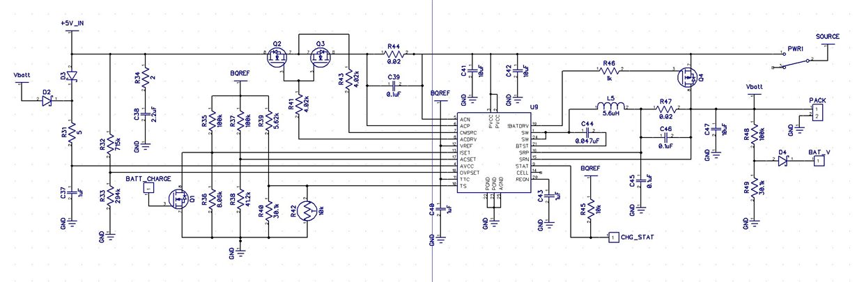

    我确实实现了输入滤波器。 请参阅随附的原理图屏幕截图中的 R31、34和 C38。 忽略5V 输入和 OVPSET 电阻器值。 我使用的是12V、R32和 R33分别为715k 和100k。

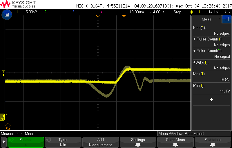

    我看到 AVCC 处的电压出现较大的尖峰(高达17伏)。 该尖峰会在每27ms 具有相同幅度的电压急剧下降。 在所附的照片中、亮黄色线是 AVCC 处的电压、而深黄色线是在输入处看到的波形。 输入电压来自电流限制为1.5A 的12V 台式电源(我尝试将电流限制调整为3A 并获得类似结果)。 电路仅消耗大约0.3A 的最大电流

    哎呀。 没关系。 明白了。 忘记向 MOSFET 添加电容以减小浪涌电流。 增加了一些电容、现在看起来不错。 感谢您的帮助。 但我仍然对充电电流有疑问。

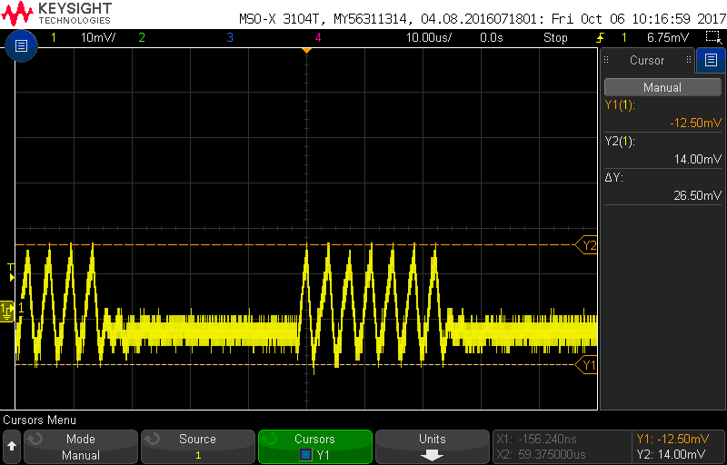

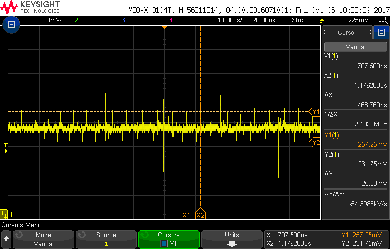

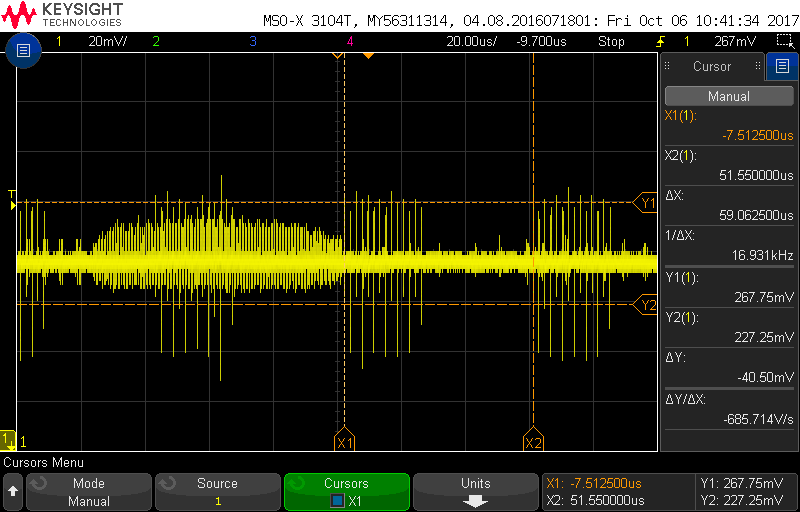

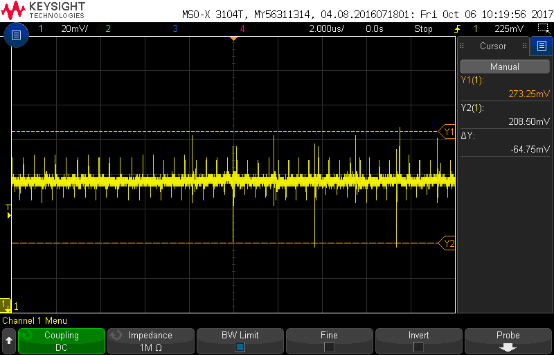

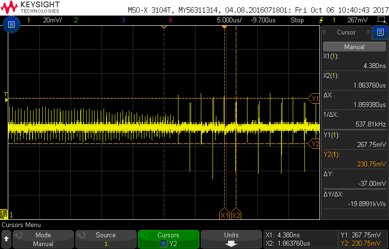

    ISET 上的电压为250mV、但线路上有一些噪声。
    在主电源线馈送的稳压器频率下会产生25mVp-p 噪声。 该噪声似乎不会出现在充电感应电阻器上的电压中。

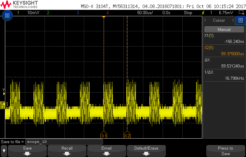

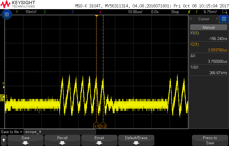

    ISET 上还有大约60mVp-p 的噪声、该噪声对应于电荷检测电阻器上的信号。 电荷检测电阻器上的电压具有突发电压振荡。 振荡的振幅约为26mVp-p 振荡频率约为267kHz、突发频率约为17kHz。 我已经将这一点与50mVp-p 噪声相关联、因为它也在17kHz 的突发中发生、并且突发中的尖峰频率大约为535kHz、这是电荷电阻振荡频率的两倍、并与峰值和谷值保持一致。
    这是电流感应电阻器上的电压。
    Christopher、
    我建议为 ISET 提供稳定的电压、看起来 ISET 和 VREF 上的噪声可能会导致您的问题。 请勿为 VREF 电容器使用有噪声的 GND、确保其不会超过任何高电流开关走线或电源接地。
    强制在 ISET 上施加一个电压、然后查看该电压是否与它应该表示的充电电流相对应。
