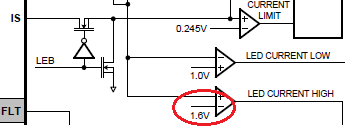

您能告诉我在工作范围内的容差低于值吗?
在数据表中、只有典型值。
最小值和最大值是多少?
OCP 被描述为比调节设定点高30%。
Csh 的范围为1.21V~1.26V、LED 高电流为1.6V。
因此、即使是1.6V、也没有容差、1.21V 时为32%、1.26V 时为27%。
我的计算是否正确?
谢谢。
    尊敬的 David:
    您的计算正确。 不过、我不确定1.6V 的容差。 我将检查它。 如果有数据、我们可能能够提供一些限制、但不能保证这些限制或将其添加到数据表中。 我会告诉你。
    克林特
    尊敬的 David:
    我从产品中获得了一些数据、由于这些数据不是生产测试、因此无法保证这些数据。 但是、根据量产数据、最小/最大限制应该在以下范围内:
    室温:1.55V/1.65V
    过热范围:1.525V/1.675V
    这些数字包含了一些保护频带、就像任何限制一样、因此它们可能会更严格、但同样、对这些数字没有保证。 但愿这有所帮助。
