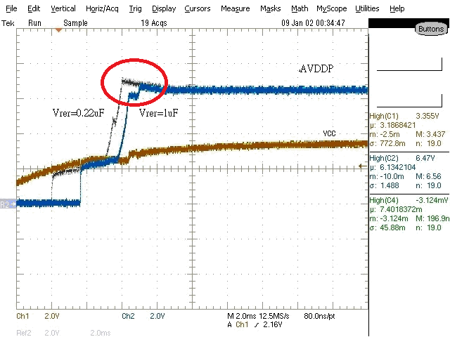

我们的客户可找到 TPS65131-Q1数据表第20页。 在关闭时间的电压中、 我们是否可以 微调缩短关断时间?
C.T
    您好 C.T.
    发生关断时间的原因是输出端没有负载、输出电压略高。 如果添加了一些负载、关断时间将会不同、因此、随着负载的增加、您可以微调关断时间。
    此外、如果 PSP 被禁用、切换也会不同。
    Brigitte
    嗨、Brigitte
    感谢您的回复、除了我还有一个问题、
    如果将 VREF 上的旁路电容器从0.22uf 更改为1uf、是否存在任何副作用? ?
    如有、请告知我。
    C.T
    您好、C.T、
    如果将旁路电容增大到1µF μ F、则 VREF 电压应该没有问题。
    此致。
    Ilona
