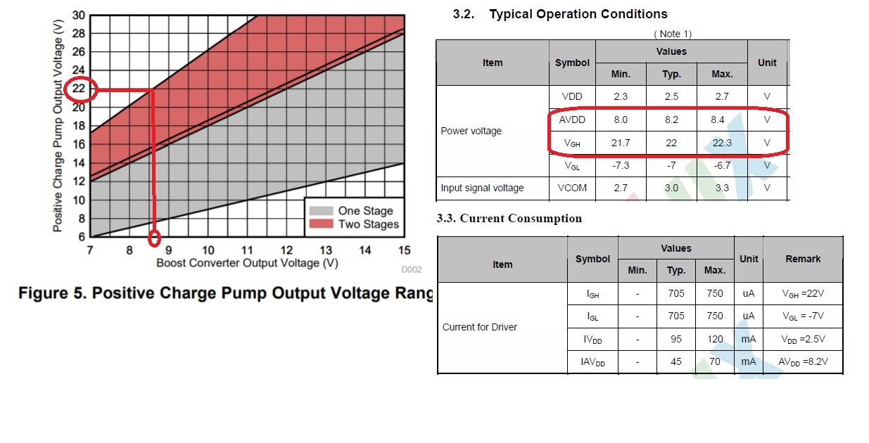

我知道吗?当 AVDD 为8.2V 时,TPS65150可以支持 VGH=22V?
我在下图中看到至少需要使用 AVDD 8.8V
    您好、启晓、
    双级电荷泵的总余量主要取决于您使用的二极管。 输出电流低于1mA、因此如果您使用大电流二极管(最好是散列型二极管)、确保压降为~0.2-0.3V、我认为您将有机会获得22V 电压
    但这需要在应用程序上进行验证。 请使用应用手册提供的方程。
