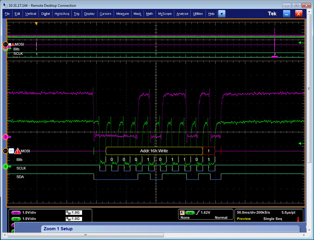

您的文档 slua645-1.pdf 中介绍了如何对 BQ33100闪存进行编程- "注意:如果在此过程中断电、器件可能无法使用"。  我可以确认这一警告似乎是正确的;在看到警示声明之前、我在编程期间执行了电源中断。  BQ33100现在不再具有默认地址0x16、TS 引脚(热敏电阻)上不会出现脉冲活动。 对我来说、BQ33100似乎"被骗了"。  我对此还有其他一些问题。

    这是我所说的"砖型"驱动器的响应。  希望有人能找到点东西。  它显示了默认地址0x16的立即 NACK

    关于示波器图、该图在电路板上的哪个位置绘制?
    请范围 SMBC/SMBD 行:

    感谢您发帖。  此事务的主机是内部 I2C 总线上的主机微处理器。 我在主机和 BQ33100 TSSOP24 (引脚14、16) SDA SCL 上都进行了跟踪。  我将必须检查该图显示的测量值。 突出的细节是眼前的一个问题... 如果 BQ 没有被骗、就不会发生这种情况。  在"正常"bq 上、波形相同、但继续进行完全交互(即通过 NACK)。
    该电路包含来自主机的信号、通过 I2C 电平转换器、然后通过100欧姆100pf RC 组合)。  在主机或 BqA 芯片上测量时、上升时间看起来非常相似。  我怀疑内部芯片电容占主导地位。  我认为 BQ 侧上拉电阻为5K 至3.3V。
