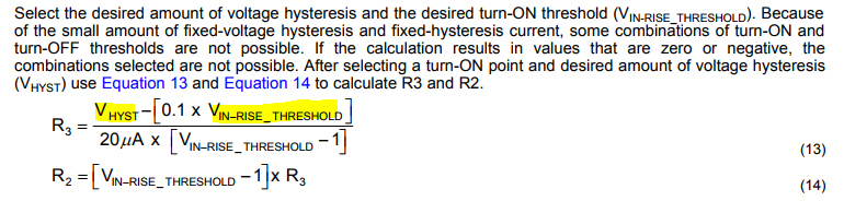

    对我来说很有意义! 然后、通过查看两个公式来确定 R3和 R2、用户似乎可以为这两个变量选择值、即 Vhyst 和 Vin-RISE_THRESHOLD。

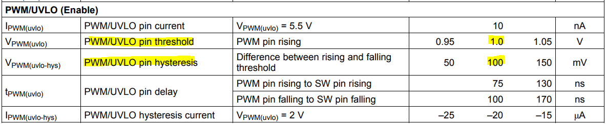

    但在电气规格中、这两个变量似乎已经进行了规范。
    那么、用户设置是否会覆盖电气规格中的默认阈值和迟滞? 或者、用户选择是否需要处于这些规格的最小值和最大值范围内?

    EC 表中的值 适用于 直接在没有 UVLO 电阻器的情况下驱动 PWM 的情况。 迟滞来自导通的20uA 电源、并流经5k 内部电阻器(5k*20uA = 100mV)。
    如果您使用 UVLO 电阻器、迟滞将始终高于100mV、因此它将超过 EC 表中的100mV 规格。 20uA 的迟滞电流将经历更大的电阻。 因此、当将 UVLO 功能与 PWM 引脚配合使用时、EC 表规格变为非系数。

    有道理。 那么、查看等式13和14、您需要将 Vin-RISE_THRESHOLD 设置为高于 LED 堆栈最大电压、对吧? 然后、对于 Vhyst、我假设该值会随着 Vin rise 阈值的增大而增大、对吧?
    非常感谢您帮助我了解这些信息!
    进行了比较
    您好、Jared、
    最大 LED 堆栈电压是您理想情况下希望将其设置为的最小值。 但实际上、输入电压范围是决定因素。 UVLO 可与其他任何东西一样帮助保护输入电源。 因此、通常您会将其设置为刚好低于预期的最小输入电压。 那么、迟滞在一定程度上取决于应用。 您通常需要至少2V 的迟滞、但如果您希望系统中的输入电压骤降、则可能需要更多的迟滞、以便它能够继续运行。 理想情况下、关断点仍高于最大 LED 堆叠电压、但只要您不介意 LED 电流在某个点下降、启动后就不必这么做。
