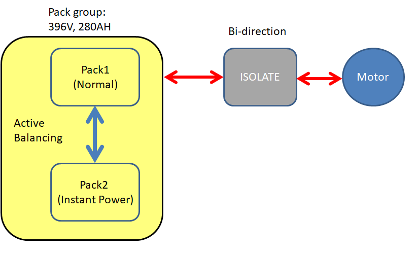

我有两个电池组、一个用于通过超级电容器实现即时功率输出、另一个用于正常驱动、它们为一个电机提供电源。
1. TI 是否有两个电池组之间主动平衡的解决方案?
2.电池组和电机之间的双向隔离式直流/直流转换器。
电池组:396V、280AH
    你好、Che、
    EMB1499Q/EMB1428Q 芯片组描述了您要寻找的器件。 它们共同构成了隔离式直流/直流解决方案。 您可以学习 EM1402 EVM、TIDA-00817、TIDA-00239和 EM1401 EVM。
    bq76pl455A 和 EMB 芯片组可执行模块级平衡。
