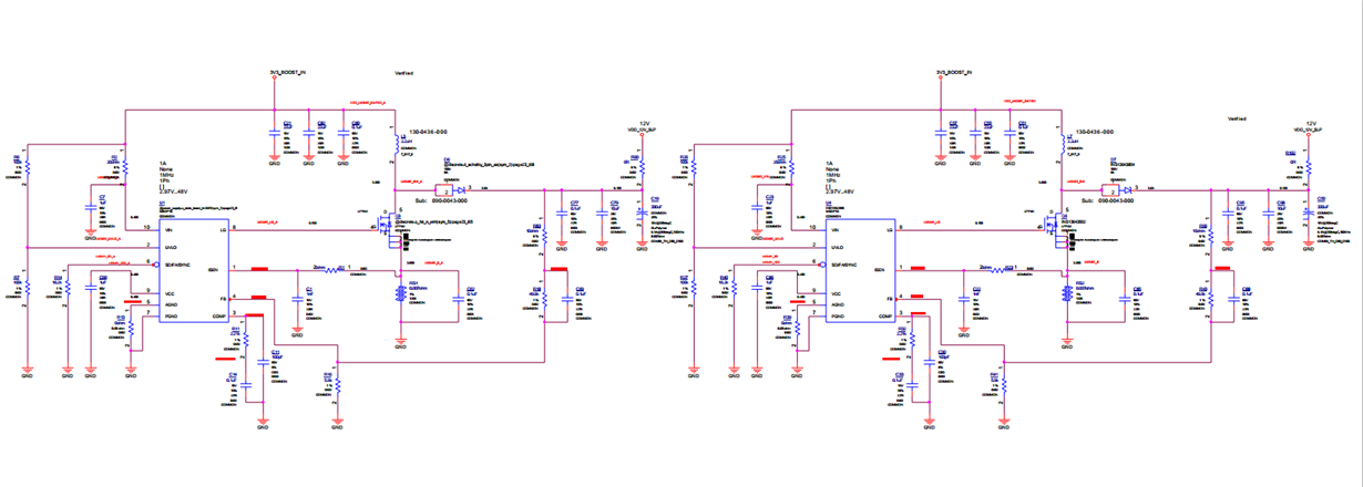

我已经使用 LM3481芯片设计了3.3V 至12V 升压转换器电路。但是当我测试电路时,我无法加载超过400mA 的输出负载。我连接了12V 直流风扇作为负载。
我在这里附加了我拥有的原理图设计。 请帮助我纠正此问题。 我使用了两个级来获得更大的输出电流。
    您似乎将电路设置为以1MHz 运行、并且由于内部关闭计时器、转换器在该高频下可能没有足够的占空比。 您可以降低开关频率以获得更高的负载能力。 请使用 TI 在线设计软件 Webench 来帮助您修改设计。
    关于使用两个转换器来支持更高负载的方法、您不能简单地将两个转换器放在一起。 一个必须处于主器件模式、另一个必须处于从器件模式。 主器件处理反馈控制、而从器件只需遵循。 您需要将从器件 LM3481的 FB 短接至 GND、并将 COMP 连接至主器件的 COMP。 然后、可以将两个转换器的输出连接在一起以共享总负载。
    最好同步两个转换器之间的切换。 请参阅数据表。
