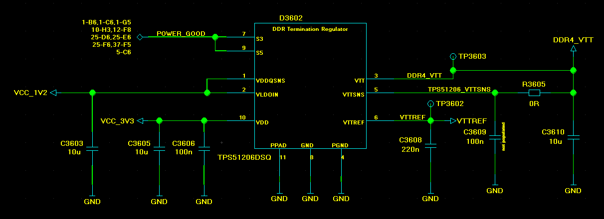

我只想澄清一下我的 VTT 电压变化是否常见。 原理图显示了我连接 TPS51206的方式(与数据表相同)。 n`t 地址线发生变化、我会看到80mV 的电压变化、如果这是正常行为、我不会找到任何信息。 DDR4存储器运行完美。
    原理图显示 VTT 上只有一个10uF 电容器。 该电容是否接近 TPS51206或 DDR? 您在何处测量 VTT 电压?
    VTT 纹波取决于 VTT 电容、布局和测量。
    10uF 是使 VTT 电压稳定的最小电容。 为了减少纹波、可能需要更大的电容。
    此外、我建议为 VLDOIN 添加更多电容器。
    电容器非常靠近(< 5mm)(TPS51206和端接岛)。 我在 VTT 电容器上测量。
    什么是 DDR 电流?
    如果布局良好、我建议首先增大 VTT 电容。
