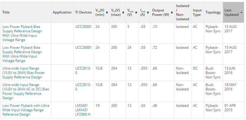

    谢谢您、Claudio、
    开始寻找电源设计的第一个地方是:
    搜索 TI 参考设计
    按参数搜索电源设计
    当我过滤输入电压范围时、会出现几个结果;
    输入电压范围
    最小24 (V)最大240 (V)
    这些都比 您所需的功耗更低、因此展示了我之前介绍的占空比问题。
    随附 Excel 导出文件。
    它们使用反激式拓扑来实现隔离版本。
    虽然可以像您一样创建更高功率的设计、但 TI 没有可用的设计。
