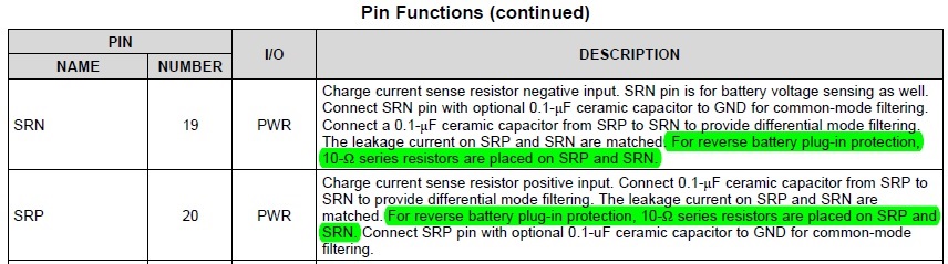

数据表如下所述;
SRP 和 SRN 上的10Ω Ω 串联电阻器用于在电池组反向插入连接器时提供保护。
最近、每节电池的电压为4.40V/节。 因此、如果电池结构为4节、则充电电压为17.6V。
 10Ω 1.76A (=17.6V/μ s)按如下方式从 GND 流向 SRN 或 SRP、10Ω Ω 串联电阻器是否能够防止 IC 损坏?
此外、我还想知道可流经内部二极管的最大电流。
T.Yokura
    SRP 或 SRN 引脚 应被1.76A 损坏。
    对于实际电池应用、电池组内部 短路保护电路可能会在 SRN 或 SRP 引脚损坏之前触发。 10 Ω SRP 或 SRN 系列电阻器只是在电池组的内部保护电路关闭电池电压输出之前提供额外的 SRN 或 SRP 电流上升延迟时间。
    此外、SRP 或 SRN 串联电阻器可能会在 SRP 或 SRN 引脚损坏之前损坏/断开连接。 SRP/SRN 串联电阻断开后、SRP 或 SRN 引脚会受到保护。
