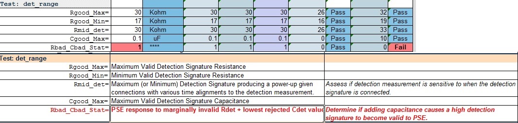

Sifos 的测试在项目"det_range"处失败、如下图所示:
1.情况如何?
2.能否修改220nF 电容(与 P 和 N 并联)的值以传递该电容? (末尾附有 schematuc)
    您好 Chentsu,
    TPS2384在 Sifos 测试发布之前发布。 我将 在离线时向您发送有关此故障的演示文稿。 谢谢。

    尊敬的 Penny:
    感谢您的回复,以下是我的邮件:C.T.Chung@wtmec.com
    顺便说一下、TPS23861是在 Sifos? 非常感谢。

    CT、
    需要进一步检查 TPS23861是否在 Sifos 之后发布。  但是、您可以在以下链接中找到 TPS23861的 Sifos 一致性报告、
    http://www.ti.com/lit/an/slua723/slua723.pdf
