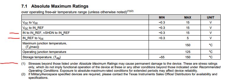

我对 LM5110有疑问。
请告诉我 IN_A 引脚和 IN_B 引脚的绝对电压。
如果 IN_B 的电压超过绝对电压、VCC 和 VEE 会发生什么情况?  IC 是否损坏?
西泽高郎
    Nishizawa-San、您好!
    很抱歉耽误你的时间! 我想我昨天回答了、但我想我忘了按"回复"按钮...
    器件的额定值有点令人困惑、但我相信您要查找的数据列在"ABS MAX (最大绝对值)"和"Recommended Operating Conditions (建议运行条件)"表中。
    从绝对最大值表中可以看出 IN_A 和 IN_B (为简单起见、在中进行了调用)最高可比 IN_REF 高15伏。 反过来、IN_REF 可以是比 VEE 高5V 的最大电压。 因此、IN_A 和 IN_B 可以比 VEE 高20V。
    如果您允许 IN_B 超过绝对最大电压、则注意(1)适用(见上文)。 很难说、但我假设在这种情况下 IN_B 本身会损坏。 VCC 至 VEE 可能会损坏、也可能不会损坏、这实际上取决于 IC 内部的损坏路径。
    您的问题背景如何? 我假设您遇到了故障、并试图找出原因? 我们可以提供帮助!
