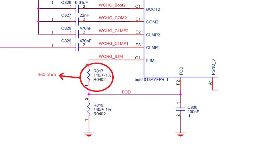

         客户希望将电流设置修改为500mA。
         请帮助确认输出电流百分比 Rilim=500、Imax=0.5A 时的 ILIM 电阻设置。
         电阻(R817)变为360欧姆、此设置是否正确? 谢谢你。
