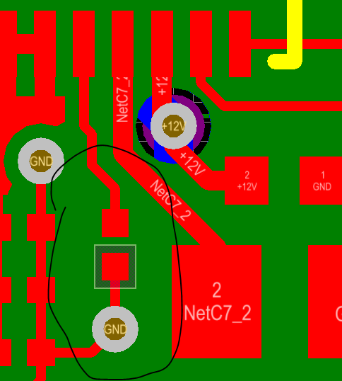

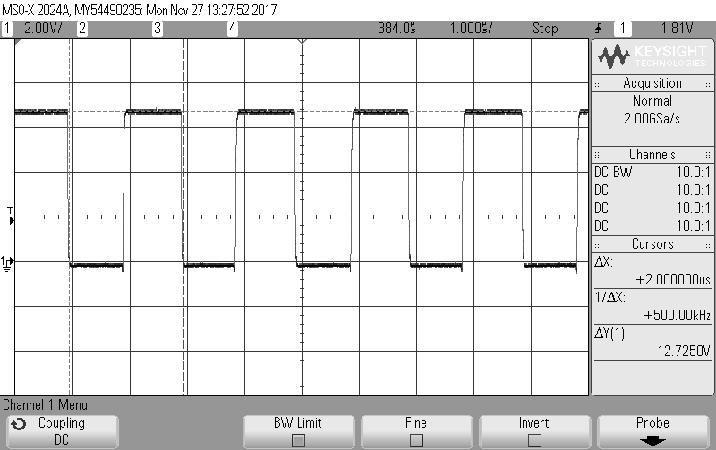

我已经像数据表中的示例一样设置了 TPS56221、除了看起来 OCP 功能不起作用外、一切都运行良好。 我使用了一个应与19A 电流限制相关的1.75kOhm 电阻器。 但是、仅当电流超过最大值(25A)时、器件才会进入间断模式。 我探测了 ILIM 引脚、它看起来像一个500kHz 的 PWM 信号(电流开关频率)、具有6.5V 的高值(BP 稳压器?)。 我认为它应该是10uA 的电流源吗? 这是抑制信号的样子吗? 是否知道 OCP 为何不能正常工作?
提前感谢!
    您能否布置输入电压、输出电压、原理图和 PCB 布局?
    输入电压= 12V
    输出电压= 5.5V
    我不会随意分享整个原理图/布局-它与数据表示例几乎相同
    下面是具有 ILIM 电阻器的布局部分-离芯片不到2mm。
    我需要更多详细信息来计算您的 OCP 稳定、但它看起来似乎无法正常工作。 ILIM 引脚上的电压应该介于6mV 和50mV 之间。 如果校准期间电压达到300mV 以上、则禁用电流限制。 在显示此行为的总数中、有多少个样本? 如果只有一个、我会仔细检查是否存在焊料缺陷、错误组件等 您也可能损坏了 IC。 请告诉我们您的发现。
