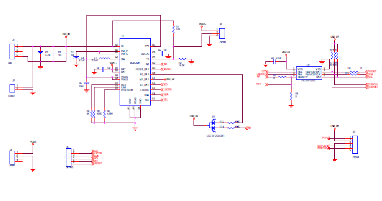

大家好、
我在设计中使用 BQ25120A、我想使用外部微控制器来控制此器件。
我在设计中观察到
1) 1)该器件的 SYS 输出未显示默认值1.8V。
2) 2) INT 输出 LED (绿色)默认持续亮起。 这是预期行为吗?
我的设计可能存在什么问题?
我已附上原理图供您参考。 任何帮助都值得高度赞赏、因为这是我项目的优先任务。
Lakshmikanth
    Lakshmikanth
    您能否上传更高分辨率的原理图图像?
    我检查了您的 VSYS、看起来不错、但请上传更高的分辨率。

    感谢您提供原理图。 我发现了这个问题-需要将 I2C 线路上拉至 VSYS。 您将其连接到5V 的方式是一个问题。
    我简要检查了 MCU 上的工作电压、它似乎在1.8V 下工作。 您能否将上拉电阻器连接到 VSYS? 您可能还必须将电源移至 MCU、以免违反 VIL/VIH 条件。

    我想独立测试 BQ25120芯片、而无需将其连接到微控制器。 我已从电路板上移除微控制器部分。
    但仍然、SYS 输出显示为5V。 看到 BQ25120 EVM 原理图后、我意识到 VINLS 和 PMID 应连接在一起以使芯片脱离运输模式。
    我也这样做了,但没有成功。 SYS 引脚仍显示5V。 仍然无法为电池充电。
    有什么想法会是什么问题?
    提前感谢。
    Lakshmikanth。
    Lakshmikanth
    您不应将 PMID 连接到 VINLS 和 SYS。 这会将 PMID 和 SYS 短接在一起。
    您遇到的问题是 R12和 R13上拉至 USB 5V。 请将其删除。 您能否检查 VSYS 是否随 USB 5V 变化? 改变 USB 电压并查看 VSYS 是否发生变化。 这将确认存在短路。
