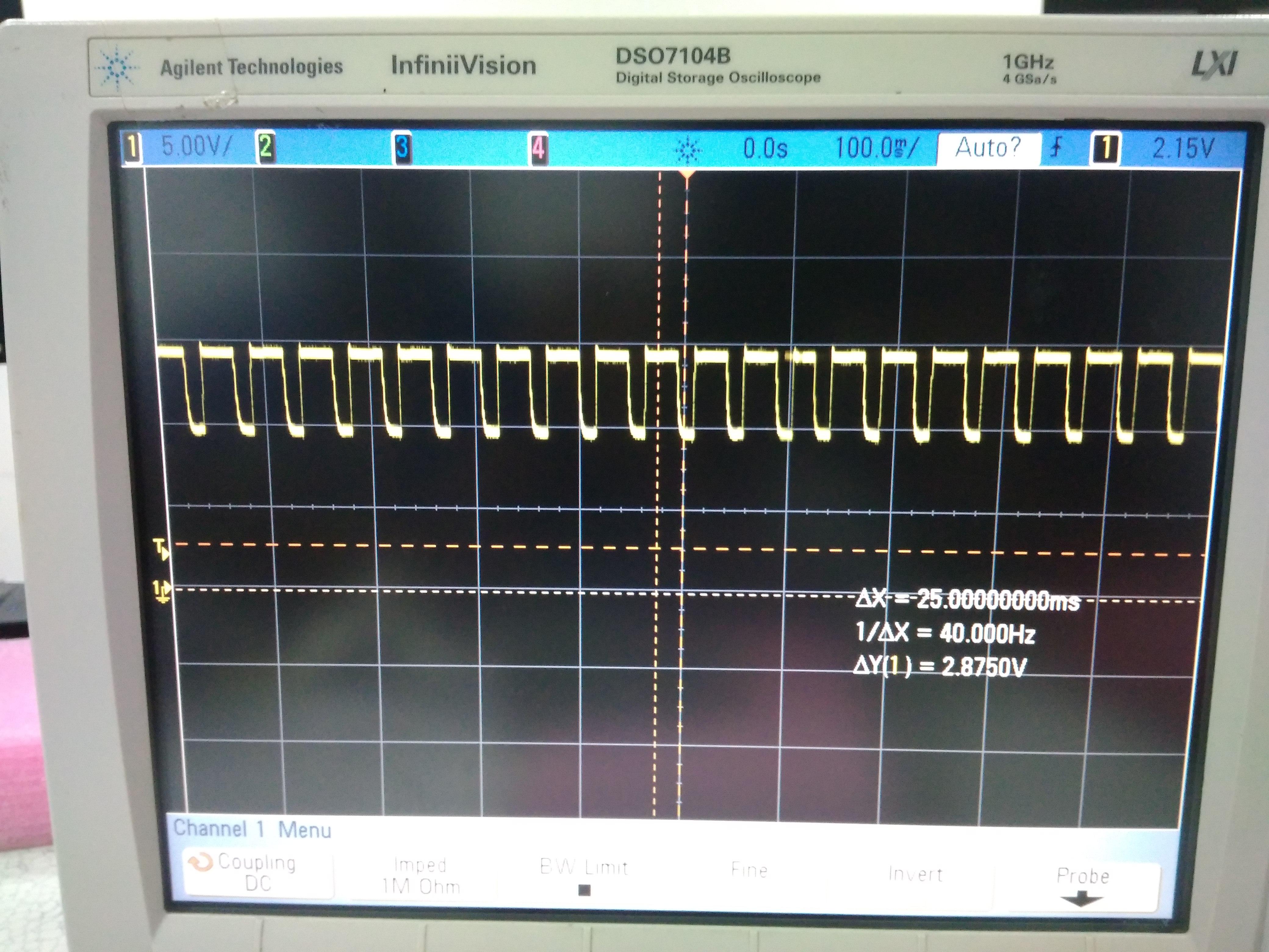

    感谢您的回复、 我们探测了连接到输入侧 P MOSFET 栅极的 ACDRV 引脚 、发现它在大约50mS 的间隔内持续切换其状态、在更换 IC 之前、我们想确认任何其他因素都将导致此观察结果、因为 输入侧 P 的导通/关断标准 MOSFET 是对 SRN 和 VCC 引脚电压的比较、 在我们的案例中、这似乎很好。
    波形以供您参考。
    Harish.S
    ACDRV 输出基于 VCC 是否大于 SRN+100mV、VUVLO 或 ACN 是否大于 SRN+200mV。 因此、您可能需要通过探测 VCC、SRN 和 ACN 引脚来检查导致 ACDRV 振荡的原因、检查上面的哪一个条件失败。
    我们在 VCC、SRN 和 ACN 引脚上看到了波形,发现 VCC 引脚在固定间隔内下降到低于 SRN 电压(ACN wrt SRN 正常),我们不确定 VCC 电压下降的原因, 任何线索都可以帮助我们在 IC 损坏时做出正确的更换决策。
    我们无法确保 IC 已损坏,因为它的大部分功能似乎正常工作,并且怀疑新 IC 也会存在问题。
    我们已经验证了连接到电路的其他分立式组件、一切都很好。
    已附加观察到的波形。
    黄色:VCC  绿色:电池电压
    VCC 下降时间间隔约为每1.5秒
