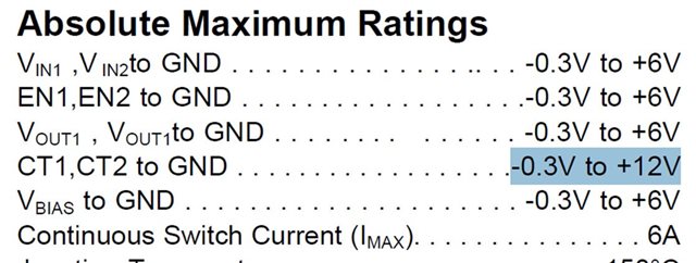

我们是否有 可向客户提供的 CT1/CT2绝对最大额定值数据?
我知道它应该只连接一个电容器到 GND、在那里不应该存在一个外部电压。
客户提出这一问题的原因是,他们的第二个来源在其数据表中提到,他们想知道 TI 是否也有这类数据?
非常感谢!
Kai

    是的、CT1和 CT2不应连接到外部电源、而应仅连接到电容器以接地或保持悬空。
    该电容器的额定电压还应至少为25V、以实现所需的上升时间性能。
    Elizabeth

    但我的问题是 IC CT1/CT2引脚的最大额定电压、而不是电容器的额定电压。
    您能帮助评论一下吗?

    我们没有 CTX 引脚的绝对最大额定值数据。 CTX 引脚不应连接任何外部电压。
